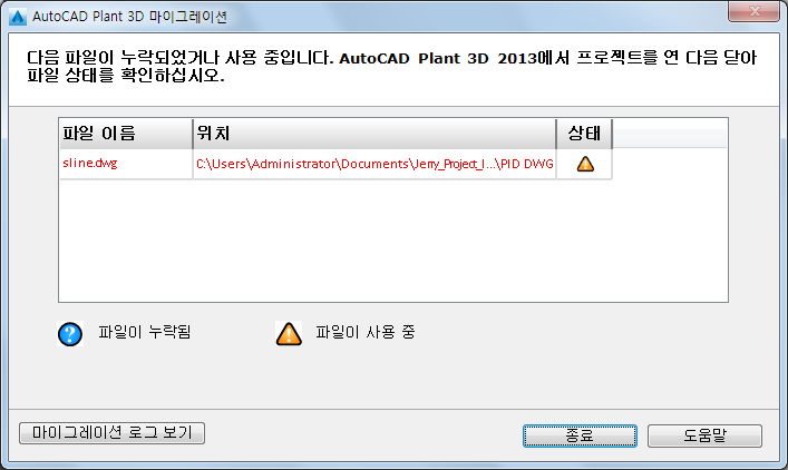

프로젝트를 성공적으로 마이그레이션하려면 AutoCAD P&ID에서 프로젝트와 관련된 모든 파일에 독점 잠금을 설정할 수 있어야 합니다. 프로젝트와 관련된 파일이 없거나 파일이 현재 사용 중인 경우 파일을 사용할 수 없음 페이지가 표시됩니다. 예를 들어, 도면을 이동했거나 프로젝트 폴더에서 파일을 삭제한 경우 또는 다른 사람이 AutoCAD P&ID 2009를 사용하여 도면을 편집 중인 경우가 여기에 해당합니다.
프로젝트 및 관련 도면이 사용 가능하고 잠길 때까지 AutoCAD P&ID 2015로의 마이그레이션을 진행할 수 없습니다.
파일이 누락되거나 사용 중인 경우 파일을 사용할 수 없음 페이지에 잘못된 파일이 나열됩니다. 파일 이름, 위치 경로 및 상태가 표시됩니다. 는 누락된 파일을 나타내고 는 현재 사용 중인 파일을 나타냅니다.
