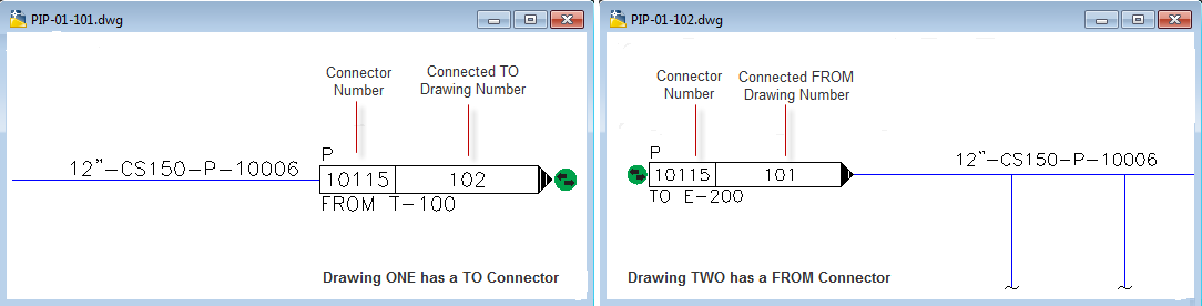

오프 페이지 커넥터는 여러 도면에 걸쳐 있는 선의 연속성을 유지합니다.
원래 도면과 연결된 도면에서 쌍으로 사용됩니다. 도면에서 나가는 선에는 끝 커넥터가 필요하고, 두 번째 도면의 동일한 선에는 시작 커넥터가 필요합니다. 둘 다 동일한 기호로 표시되며, 연속성을 식별하는 동일한 커넥터 번호가 있습니다.
커넥터가 연결 해제되었는지, 연결되었는지 또는 연결되었지만 특성이 불일치하는지 한눈에 알 수 있습니다. 해당 상태 아이콘이 커넥터 옆에 표시됩니다.
주: SLINE에 부착된 커넥터에만 상태 아이콘이 표시됩니다.
다음 사항에 유의하십시오.
- 커넥터를 마우스 오른쪽 버튼으로 클릭하고 특성을 클릭한 경우 커넥터 번호(예: 10115) 및 원점 또는 대상(예: FROM T - 100 및 TO E - 200)을 입력할 수 있습니다.
- 도면 번호는 커넥터 번호와 달리 도면 특성입니다. 프로젝트 관리자에서 도면 이름을 마우스 오른쪽 버튼으로 클릭하고 특성을 클릭한 경우 DWG 번호 입력할 수 있습니다. 그러면 연결된 경우 커넥터 내에 적절한 연결 대상 및 연결 시작 도면 번호가 자동으로 표시됩니다.
- 지정되지 않은 선 OPC를 지정된 선 OPC에 연결할 수 있지만 지정된 선 OPC를 지정되지 않은 선 OPC에 연결할 수는 없습니다.
