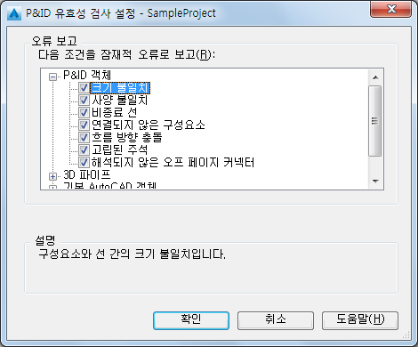

P&ID 유효성 검사 설정 대화상자
플래그를 지정할 오류 유형을 제어합니다.
 리본:  유효성 검사 탭 구성 확인(P&ID 작업공간)
 바로 가기 메뉴: 프로젝트 관리자 프로젝트 노드를 마우스 오른쪽 버튼으로 클릭 유효성 검사 설정
 명령 입력: validateconfig
오류 보고
유효성 검사 프로그램에서 플래그를 지정할 오류 유형을 제어합니다.
P&ID 객체
플래그를 지정할 P&ID 오류 유형을 지정합니다. 다음과 같은 옵션을 사용할 수 있습니다.
  • 크기 불일치. 구성요소 및 선에서 크기 불일치를 식별합니다.
  • 사양 불일치. 구성요소 및 선의 사양 불일치를 식별합니다.
  • 비종료 선. 구성요소에 연결되지 않거나 종료 기호가 없는 선을 식별합니다.
  • 연결되지 않은 구성요소. 모든 해당 부착점에서 선에 연결되지 않은 구성요소를 식별합니다. 구성요소에 부착점이 없는 경우 적어도 하나의 선을 연결해야 합니다.
  • 흐름 방향 충돌. 선을 통과하는 재료의 흐름 방향에서 오류를 식별합니다.
  • 고립된 주석. 연관된 구성요소의 공차 임계값을 초과하여 이동된 주석을 식별합니다.
  • 해석되지 않은 오프 페이지 커넥터. 같은 프로젝트의 다른 도면에서 연속되지 않는 오프 페이지 커넥터를 식별합니다.
기본 AutoCAD 객체
플래그를 지정할 AutoCAD 오류 유형을 지정합니다. 다음과 같은 옵션을 사용할 수 있습니다.
  • 모든 AutoCAD 객체. P&ID 기호로 잘못 해석될 수 있는 모든 유형의 AutoCAD 객체를 식별합니다.
  • 선. P&ID 도식적인 선으로 잘못 해석될 수 있는 AutoCAD 선을 식별합니다.
  • 폴리선. P&ID 도식적인 선으로 잘못 해석될 수 있는 AutoCAD 폴리선을 식별합니다.
  • 원. 기기 버블로 잘못 해석될 수 있는 AutoCAD 원을 식별합니다.
  • 주석. P&ID 주석으로 잘못 해석될 수 있는 AutoCAD 문자, 여러 줄 문자(mtext), 지시선, 치수, 속성 및 테이블을 식별합니다.
  • 블록. P&ID 구성요소로 잘못 해석될 수 있는 AutoCAD 외부 참조, 블록 및 동적 블록을 식별합니다.
설명
선택된 오류 조건에 대한 정보를 제공합니다.
