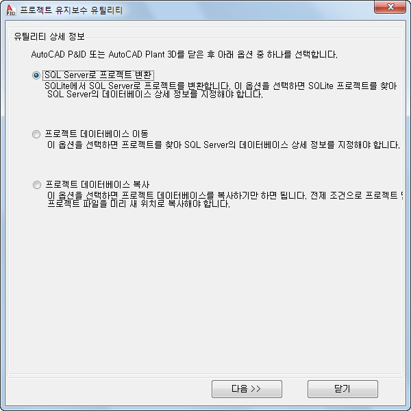

 명령 입력:  프로그램 폴더의 PnPProjectMaintenance.exe
기본 데이터베이스(SQLite)에서 SQL Server로 프로젝트를 변환할 수 있습니다. 또한 SQL Server 데이터베이스를 다른 데이터베이스 이름 또는 서버로 복사하거나 이동할 수 있습니다.
SQL Express로 프로젝트 변환
기본값(SQLite)에서 SQL Server로 변환합니다.
SQLite 파일의 백업(*.dcf.bak)이 프로젝트 디렉토리에 작성됩니다. .bak를 제거하여 파일 이름을 바꿔 기본(SQLite) 형식으로 되돌릴 수 있습니다. 이 작업은 프로젝트 도면을 수정하기 전에 수행해야 합니다.
프로젝트 데이터베이스 이동
프로젝트 데이터베이스의 새 SQL 데이터베이스 이름 또는 서버를 지정합니다.
프로젝트 데이터베이스 복사
프로젝트의 SQL Server 데이터베이스를 다른 프로젝트에 복사합니다. 프로젝트 파일을 복사한 후 이 옵션을 사용합니다.
