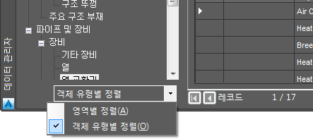

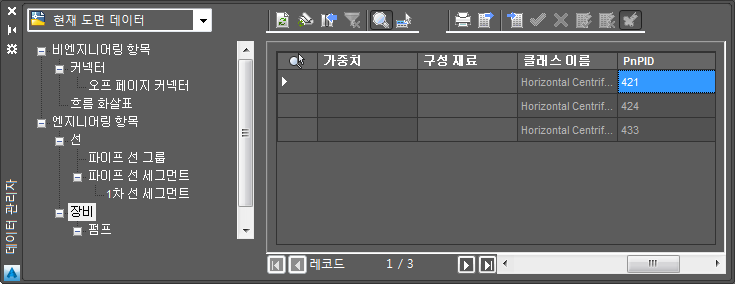

데이터 관리자의 왼쪽 창에 있는 트리 뷰에는 객체 뷰, 사용자화된 뷰 또는 보고서가 표시됩니다. 오른쪽 창의 데이터 뷰에는 선택한 뷰 또는 보고서에 대한 특성이 표시됩니다.
영역 또는 객체 유형을 선택하여 트리 구성 방식을 변경할 수 있습니다.
데이터 관리자 트리 뷰의 노드를 마우스 오른쪽 버튼으로 클릭하면 다음과 같은 옵션이 표시됩니다. 프로젝트 또는 도면 데이터를 보는지, 프로젝트 보고서를 보는지 또는 사용자화된 뷰를 보는지에 따라 다른 옵션이 나타납니다.

다음 옵션은 데이터 관리자 데이터 테이블을 마우스 오른쪽 버튼을 클릭하면 표시됩니다.
| 메뉴 옵션 | 설명 |
| 잘라내기 | 선택한 필드의 내용을 삭제하고 클립보드에 배치합니다. |
| 복사 | 선택한 필드의 내용을 클립보드에 복사합니다. |
| 붙여넣기 | 클립보드의 필드 내용을 선택한 필드에 붙여넣습니다. |
| 줌 | 데이터 뷰에서 선택한 행에 해당하는 도면의 구성요소 또는 선을 줌합니다. |
| 선택 사항별 필터링 | 도면에서 선택된 항목만 표시합니다. |
| 선택 사항을 제외하고 필터링 | 도면에서 선택되지 않은 항목만 표시합니다. |
| 필터 대상: | 값 범위와 같은 특정 조건에 따라 데이터 테이블에 표시되는 항목을 필터링할 수 있습니다. |
| 필터 제거 | 데이터 테이블에서 모든 현재 필터를 제거합니다. |
데이터 내보내기 및 가져오기, 보류 중인 변경 사항 승인 및 거부, 필터 또는 줌 등을 수행하는 버튼을 제공합니다.
