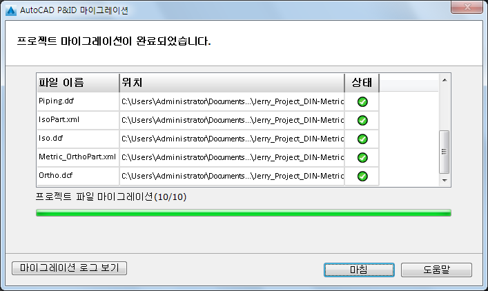

프로젝트 마이그레이션 진행률 페이지
마이그레이션된 파일 및 프로젝트 마이그레이션 프로세스 진행률을 표시합니다.
마이그레이션 프로세스는 프로젝트의 크기 및 연관된 도면 수에 따라 시간이 많이 소요될 수 있습니다. 마이그레이션 진행률 테이블에 성공하거나 실패한 파일 마이그레이션이 보고되고 마이그레이션 진행률이 표시됩니다. 모든 파일이 성공적으로 마이그레이션되면 AutoCAD P&ID 2015에서 프로젝트가 열립니다.
프로젝트 마이그레이션 마법사는 프로젝트에 필요한 파일만 마이그레이션합니다. 마이그레이션 백업 단계에서 추가 파일을 포함할 수 있습니다.
파일이 마이그레이션될 때 파일 이름, 위치 및 상태가 테이블에 표시됩니다. 상태 열에는 파일이 성공적으로 마이그레이션되었는지(), 아니면 마이그레이션하지 못했는지()가 표시됩니다. 파일을 마이그레이션하지 못한 경우 마이그레이션 프로세스가 중단됩니다. 이 경우 프로세스를 종료하거나 마이그레이션 로그에서 실패의 원인을 확인할 수 있습니다.
마이그레이션 프로젝트 파일(x/y)
현재 마이그레이션된 파일 수(x)와 총 파일 수(y)를 표시하여 파일 마이그레이션 진행률을 나타냅니다. 각 파일이 마이그레이션될 때 제목이 동적으로 업데이트됩니다.
마이그레이션 로그 보기
파일을 마이그레이션하지 못한 경우 또는 마이그레이션 프로세스가 완료된 경우에 사용할 수 있습니다. 마이그레이션 로그는 project.xml 파일과 동일한 위치에 텍스트 파일로 저장됩니다.
