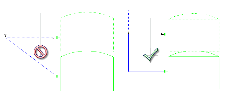

예상할 수 있듯이, P&ID 도면에서 STRETCH 명령을 사용하고 스키매틱 선 및 탱크의 일부를 선택하면 노즐이 부착된 상태로 선이 늘어나고 탱크가 이동합니다. 이 도면의 왼쪽 뷰에 일반 AutoCAD 선에서 STRETCH를 사용할 경우 발생하는 결과가 표시되어 있습니다. 즉, 탱크에서 선이 분리됩니다. 오른쪽 뷰에는 도식적인 선이 늘어나고, 탱크가 이동하며, 노즐이 부착된 상태로 유지되는 결과가 표시됩니다. 점선은 명령을 완료하기 전에 커서를 이동할 경우의 잠재적 결과에 대한 라이브 미리보기를 나타냅니다.
