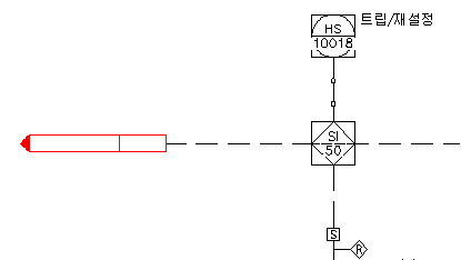

비종료 선
예제:
설명: 프로세스 선이 끝 선 구성요소와의 연결을 통해 종료되지 않거나 통풍구, 급수 윤곽, 배수 또는 기타 유용한 종료자를 나타내는 끝 선 기호로 끝나지 않습니다.
해결 방법:
  • 다른 선 또는 구성요소와의 연결을 작성합니다.
  • 오류를 무시합니다.
