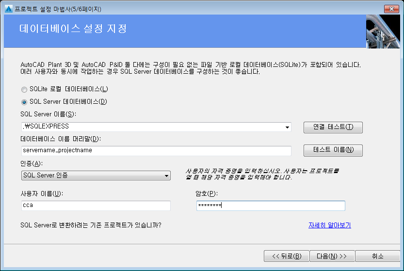

기본 SQLite 로컬 데이터베이스를 사용할지 또는 SQL Express 서버 데이터베이스를 사용할지 지정합니다. 자세한 내용은 로컬 데이터베이스에서 서버 데이터베이스로 변환하는 방법을 설명하는 백서를 참조하십시오.
- SQLite 로컬 데이터베이스
- 프로젝트에서 기본 데이터베이스를 사용하도록 지정합니다. 이 옵션에는 추가 구성이 필요 없습니다.
- SQL Express 서버 데이터베이스
- 프로젝트에서 서버 데이터베이스를 사용하도록 지정합니다. 이 옵션을 선택한 경우 서버, 이름, 데이터베이스 머리말 및 인증에 대한 정보를 추가할 수 있습니다. 지침은 FAQ: 서버 기반 데이터베이스를 참조하십시오.
- 서버 이름
- 서버 이름을 지정합니다. 이름을 입력하거나 사용 가능한 서버 리스트에서 선택할 수 있습니다. 연결 테스트를 클릭하여 연결을 설정할 수 있습니다.
- 연결 테스트
- 제공된 이름 및 인증을 사용하여 SQL 서버 이름에 연결합니다.
- 데이터베이스 이름 머리말
- 데이터베이스 이름 머리말을 지정합니다. 이 데이터베이스 이름 머리말은 각 프로젝트 부품에 사용할 데이터베이스의 이름을 지정하는 데 사용됩니다. 예를 들어, prefix를 지정하면 prefix_PnId, prefix_Piping, prefix_Ortho, prefix_Iso및 prefix_Misc 데이터베이스가 작성됩니다.
- 테스트 이름
- 서버에 데이터베이스가 없는지 확인합니다.
- 인증
- Windows 인증을 사용하지 또는 SQL Server 인증을 사용할지 지정합니다. Windows 인증을 선택한 경우에는 추가 정보가 필요 없습니다. 그러나 SQL Server 정보를 선택한 경우에는 적절한 사용자 이름 및 암호를 입력해야 합니다. 또한 사용자는 프로젝트를 열 때 자격 증명을 입력해야 합니다.
