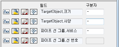

다음은 선 세그먼트의 태그를 수정하는 데 사용되는 대화상자의 일부입니다. 기본적으로 이 태그는 선 세그먼트 자체의 특성(크기 및 사양) 및 파이프 선 그룹의 특성(서비스 및 선 번호)을 포함합니다.
