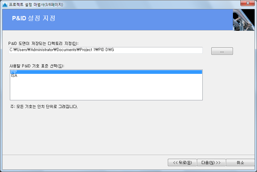

  4. 프로젝트 설정 마법사(3/6페이지)에서 P&ID 도면의 경로를 입력하거나 P&ID 도구 팔레트 컨텐츠의 표준을 선택합니다. 다음을 클릭합니다.
