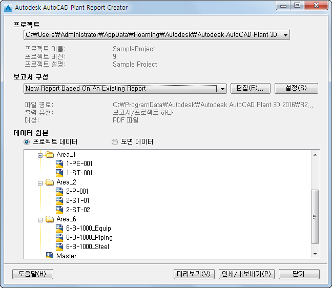

  1. 바탕 화면에서 보고서 작성기 아이콘 을 두 번 클릭합니다.
  2. 보고서 작성기 대화상자에서 다음을 수행합니다.
    • 프로젝트 아래의 드롭다운 리스트에서 프로젝트를 선택하거나, 열기를 클릭하고 원하는 프로젝트를 탐색합니다.
    • 보고서 구성 아래에서 새로 만들기를 클릭합니다.
  3. 새 보고서 구성 대화상자에서 기존 보고서에서를 클릭하고 수정할 구성을 선택합니다. 확인을 클릭합니다.

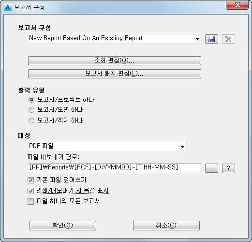

  4. 보고서 구성 대화상자의 보고서 구성 아래에서 다음을 수행합니다.
    • 수정된 보고서의 이름을 입력합니다. 저장 버튼을 클릭합니다.
    • 조회 편집을 클릭합니다.

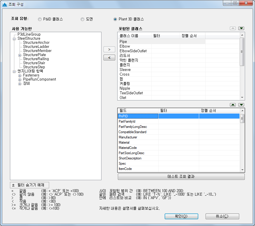

  5. 조회 구성 대화상자에서 다음을 수행하면서 필요에 따라 변경합니다.
    • 조회 유형에서 P&ID 클래스, 도면 또는 Plant 3D 클래스를 클릭합니다.
    • 사용 가능한 클래스 아래에서 원하는 클래스를 선택하고 오른쪽 화살표를 클릭하여 이 클래스를 포함된 클래스 아래에 배치합니다. 보고서에 표시할 모든 클래스를 선택할 때까지 이 단계를 반복합니다.
    • (선택 사항) 필드 테이블의 필터 열에 임의의 필드에 대한 필터를 입력합니다(예: 사양 옆에 'CS150' 입력). 필터 형식을 보려면 필터 표시 예제를 클릭하십시오.
    • (선택 사항) 필드 테이블의 정렬 순서 열에서 셀을 두 번 클릭하여 정렬 옵션을 전환하고 원하는 옵션을 선택합니다.
    • 테스트 조회 결과를 클릭하여 조회에서 올바른 보고서 정보가 생성되었는지 확인한 후 확인을 클릭합니다.
  6. 보고서 구성 대화상자에서 보고서 배치 편집을 클릭합니다.
  7. 보고서 디자이너에서 필드 또는 배치를 원하는 대로 변경합니다. 인쇄 미리보기 탭을 클릭하여 작업을 확인한 다음 보고서 디자이너를 닫습니다. 예를 클릭하여 변경 사항을 저장합니다.
  8. 보고서 구성 대화상자에서 다음을 수행합니다.
    • 출력 유형 아래에서 보고서/프로젝트(모든 데이터를 단일 보고서로 내보냄), 보고서/도면(각 도면에 대한 데이터를 개별 보고서로 내보냄) 또는 보고서/객체(각 객체에 고유하게 생성된 보고서(예: 장비 사양 시트)가 있음)를 선택합니다.
    • 대상 아래에서 원하는 출력 형식을 선택합니다.
    • 내보내기 파일 경로에서 경로 또는 경로 공식(변수 사용)을 입력합니다. ? 버튼을 클릭하여 변수 정보를 볼 수 있습니다.
      예: [PP]\Documents\Reports\[RCF]-[D:YYMMDD]-[T:HH-MM]은 C:\Projects\Water treatment AUF-0245\Documents\Reports\Equipment list-080804-16-45.pdf와 같은 결과를 생성할 수 있습니다.
    • 적절한 확인란을 선택합니다.
      • 기존 파일 덮어쓰기 - 이 확인란의 선택을 취소하면 파일이 존재하는 경우 보고서 작성기에서 덮어쓰기 전에 경로 또는 이름을 변경할 수 있도록 알림을 제공합니다.
      • 인쇄/내보내기 시 옵션 표시 - 인쇄/내보내기를 클릭한 후 옵션을 표시할지 여부를 설정할 수 있습니다. 예를 들어, 이 상자를 선택한 경우 인쇄하기 전에 프린터를 변경할 수 있습니다.
      • 파일 하나의 모든 보고서 - 출력 유형(보고서/도면 하나 또는 보고서/객체 하나)을 사용하여 작성한 단일 보고서를 하나의 문서로 통합할지 여부를 설정할 수 있습니다. 이 설정은 개별 PDF 사양 시트 대신 하나의 PDF 문서를 작성하려는 경우에 편리합니다.
      • 확인을 클릭합니다.
