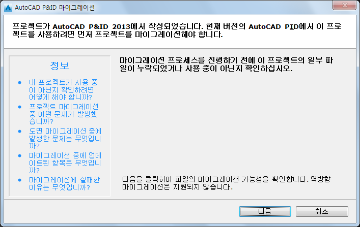

프로젝트가 이전 버전의 AutoCAD P&ID에서 AutoCAD Plant 3D로 마이그레이션하기에 적합하다는 확인을 제공합니다.
프로젝트 마이그레이션 시작 페이지에서는 AutoCAD Plant 3D에서 열려는 프로젝트가 마이그레이션에 적합한지를 알려 줍니다. 마이그레이션하기 전에 프로젝트 및 모든 관련 도면 파일을 닫아야 합니다.
프로젝트 마이그레이션 마법사는 프로젝트를 스캔하여 필요한 모든 파일을 마이그레이션할 수 있는지 확인한 다음 파일을 사용할 수 없음 페이지 또는 파일을 사용할 수 있음 페이지에 결과를 표시합니다.
마이그레이션 프로세스를 취소하면 프로젝트 및 관련 도면 파일이 원래 상태대로 유지됩니다.
