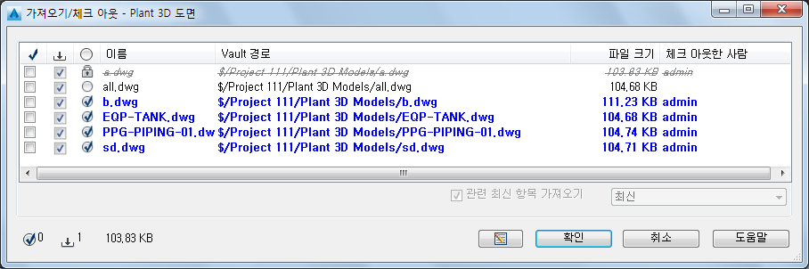

Plant Vault 가져오기/체크 아웃 대화상자
Vault에서 파일을 체크 아웃합니다.
Vault에서 파일을 다운로드하여 체크 아웃할 수 있습니다.
다른 도면 파일(외부 참조)을 참조하는 파일을 가져오거나 체크 아웃한 경우에는 참조된 도면이 체크 아웃 대화상자에 추가되고 자동으로 다운로드됩니다. 예를 들어 combined-models.dwg를 체크 아웃하면 이 파일이 참조하는 추가 파일 세 개가 리스트에 추가됩니다.
프로젝트 관리자에서 파일을 가져오거나 체크 아웃하면 관련 파일이 자동으로 다운로드됩니다. 프로젝트 관리자에서 폴더를 가져오거나 체크 아웃한 경우에는 관련 파일이 고려되지 않습니다.
체크 아웃(확인란 열)
파일을 체크 아웃하려면 선택합니다. 모든 파일을 선택하여 체크 아웃을 지우려면 테이블 헤더의 확인 아이콘을 클릭합니다.
Vault 상태(이미지 열)
Vault 파일 상태 아이콘을 표시합니다. 아이콘이 없으면 파일이 로컬 작업공간에 없는 것입니다.
리비전 가져오기
가져올 파일의 리비전을 지정합니다. 프로젝트 관리자에서 단일 파일을 가져오는 경우에만 활성화됩니다. 기본값은 최신입니다.
이 옵션은 프로젝트 관리자에서 단일 파일을 가져오거나 체크 아웃할 때 사용할 수 있습니다. 폴더 또는 전체 프로젝트(루트 폴더)를 가져오거나 체크 아웃하는 경우에는 활성화되지 않습니다.
관련 최신 항목 가져오기
모든 관련 파일의 최신 리비전을 다운로드합니다. 파일의 이전 리비전을 가져올 경우 관련 최신 항목 가져오기를 지정하지 않으면 이전 버전의 관련 외부 참조 파일이 다운로드될 수 있습니다. 관련 최신 항목 가져오기를 지정하면 항상 관련 외부 참조 파일의 최신 버전이 다운로드됩니다.
주: 관련 파일에 외부 참조가 추가된 경우 관련 최신 항목 가져오기를 지정하면 추가 관련 파일을 별도로 다운로드해야 할 수도 있습니다.
체크 아웃 및 다운로드 개수
체크 아웃할 파일 수와 다운로드할 파일 수를 표시합니다. 로컬 작업공간에 있는 최신 상태의 파일은 계산되지 않으며 다운로드되지 않습니다.
주석
Vault 체크 인 주석을 지정합니다.
