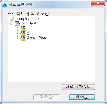

직교 뷰 패널
직교 뷰 작성을 클릭합니다.
표시된 임시 도면은 기본적으로 현재 도면에 있는 모든 요소를 줌 확대하도록 설정됩니다. ViewCube는 WCS(표준 좌표계)를 사용하여 평면도로 설정됩니다. ViewCube의 구석을 클릭하여 OrthoCube 그립으로 쉽게 작업할 수 있는 각도를 찾습니다.
명령 프롬프트에서 도면의 정확한 좌표를 지정할 수도 있습니다. 물음표(?)를 클릭해 직교 뷰 축척 선택 대화상자를 열어 뷰포트를 도면에 배치하기 전에 뷰포트의 축척을 지정할 수도 있습니다.
이제 직교 도면에 주석을 추가할 수 있습니다.
