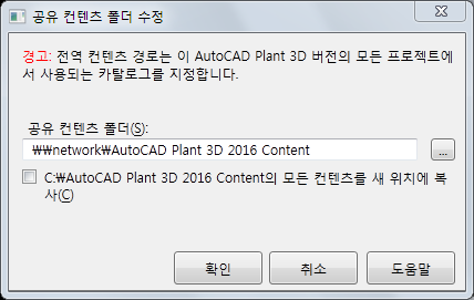

공유 컨텐츠 폴더 수정 대화상자
카탈로그 파일 폴더를 설정하고 필요한 경우 이전 버전에서
AutoCAD Plant 3D
로 마이그레이션합니다.
공유 컨텐츠 폴더
사용할 새 카탈로그 폴더를 지정합니다.
모든 컨텐츠 복사
이 옵션을 선택한 경우 컨텐츠가 현재 폴더에서
migrated content
하위 폴더로 마이그레이션됩니다. 이 작업에는 시간이 약간 걸릴 수 있습니다.
주:
공유 컨텐츠 폴더는
AutoCAD Plant 3D
설치에 적용됩니다.
