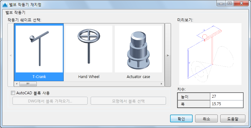

밸브 오퍼레이터 재지정 대화상자
밸브 오퍼레이터를 지정합니다.
액세스 방법
 리본: 특성 팔레트 부품 특성 밸브 오퍼레이터오퍼레이터
3D 모형에 밸브를 배치한 후 다른 오퍼레이터를 지정할 수 있습니다. 파이프 사양 또는 카탈로그에 오퍼레이터를 추가할 필요는 없습니다.
오퍼레이터 쉐이프 선택
오퍼레이터의 파라메트릭 쉐이프를 지정합니다.
치수
오퍼레이터의 높이 및 폭을 지정합니다.
주: 파라메트릭 오퍼레이터의 높이 및 폭만 지정합니다. 추가 치수(예: 휠 및 크랭크의 치수)는 계산됩니다.
AutoCAD 블록 사용
선택한 경우 블록 기반 구성요소를 지정합니다.
DWG에서 블록 가져오기
도면을 지정하고 블록 정의 선택 대화상자를 표시합니다.
plantpartconvert를 사용한 후 도면에서 블록을 가져올 수 있습니다.
모형에서 블록 선택
모형에서 블록 참조를 선택합니다.
