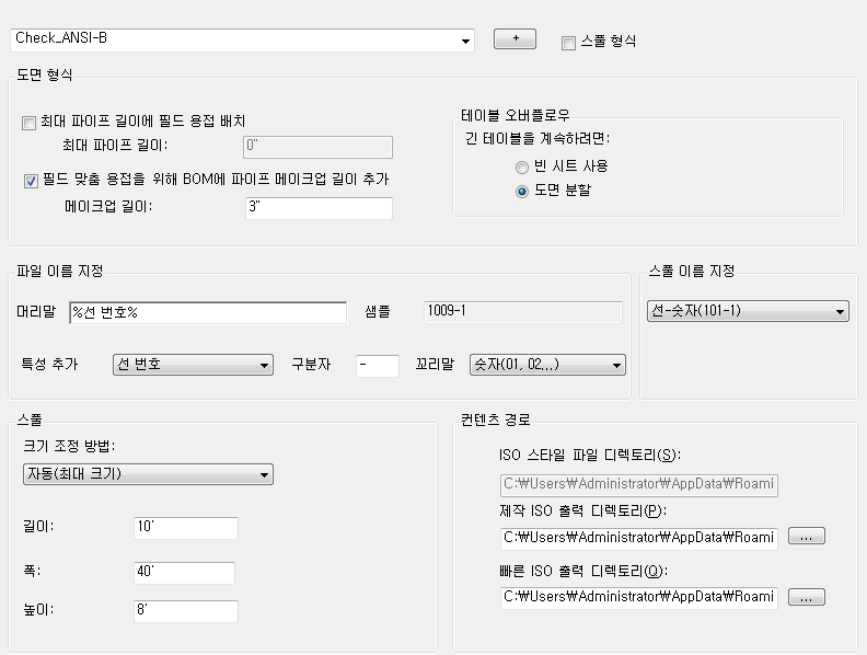

파이프 등각투영 및 스풀 도면에 대한 ISO 스타일을 작성하고 구성합니다. 등각투영 도면을 저장할 경로 및 디렉토리를 설정합니다.
등각투영 스타일을 작성하거나 설정합니다.
사용 가능한 ISO 스타일 리스트를 표시합니다.
ISO 스타일 작성 대화상자를 엽니다. 여기에서 새 ISO 스타일의 이름을 지정할 수 있습니다.
스풀 도면에 ISO 스타일을 적용합니다.
등각투영 도면 또는 스풀 도면에 ISO 스타일을 적용할 수 있습니다. 스풀 도면은 제작된 부분조립품을 나타내는 시작점 및 끝점이 있는 파이프 등각투영의 부세트입니다.
지정된 최대 파이프 길이보다 더 긴 파이프를 필드 용접이 사이에 배치된 세그먼트로 분할합니다.
필드 맞춤 용접이 발견된 경우 지정된 파이프 길이를 BOM의 총 파이프 길이에 추가합니다.
BOM 테이블 너무 큰 경우 도면을 분할할지 여부를 지정합니다.
파일 이름을 선 번호-시트 번호(알파벳)로 지정할지 또는 선 번호-시트 번호(숫자)(기본값)로 지정할지 지정합니다. 등각투영 도면 스타일에 대해서만 설정할 수 있습니다. 스풀 도면에서는 스풀 번호가 파일 이름으로 사용됩니다.
파일 이름에 특성을 추가합니다. 특성을 추가한 후 머리말 상자를 편집하여 특성을 제거할 수 있습니다.
스타일에 대한 스풀 크기 조정 규칙을 정의합니다.
스풀 크기가 최대 크기 또는 최대 가중치를 기준으로 자동으로 조정되는지 여부를 지정합니다. 또는 모형의 스풀 번호를 사용하도록 지정할 수 있습니다. 최대 크기 또는 가중치를 선택한 경우 드롭다운 리스트 아래의 상자에 특정 치수 또는 가중치를 입력할 수 있습니다.
최대 파이프 길이의 세그먼트를 스풀로 지정합니다.
ISO 출력 경로를 정의합니다.
제작 ISO 출력 디렉토리의 위치를 설정합니다.
빠른 ISO 출력 디렉토리의 위치를 설정합니다. 빠른 ISO는 프로젝트에 추가되지 않습니다.
