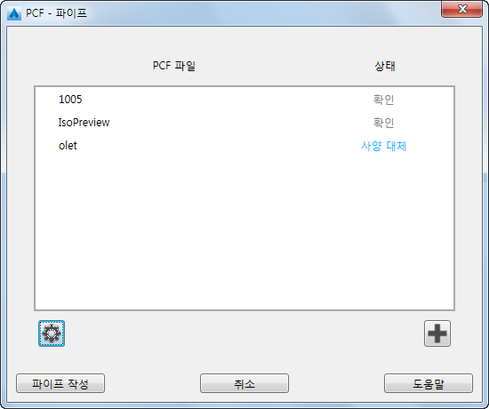

3D 모형으로 PCF 파일을 가져오려면
  1. 리본에서 홈 탭 부품 삽입 패널 PCF - 파이프를 클릭합니다.
  2. 가져올 PCF 파일을 하나 이상 지정하고(예: ₩Isometric₩Live Preview₩Sample PCF₩SampleIsoPreview.pcf) 열기를 클릭합니다. PCF - 파이프 대화상자가 표시됩니다.
  3. 상태 열에 사양을 사용할 수 없음이 표시되면 다음을 수행합니다.
    • 설정 버튼을 클릭합니다. PCF - 파이프 설정 대화상자가 표시됩니다.
    • Plant 3D 사양 열에서 PCF 사양과 일치하는 프로젝트 사양을 클릭합니다.
    • 이 작업을 반복하여 모든 Plant 3D 사양을 지정합니다.
      주: 이 자리 표시자 사양은 매핑되지 않은 모든 PCF 사양(사양을 사용할 수 없음)에 사용됩니다.
    • 확인을 클릭합니다.
    • 프로젝트 사양에 매핑할 수 없는 PCF 파일은 가져오지 않으려는 경우 제거 버튼을 클릭합니다.
  4. 파이프 작성을 클릭합니다.
예를 들어 실시간 미리보기에서 사용되는 PCF는 파이프, 부속품 및 밸브를 모형에 추가합니다.
