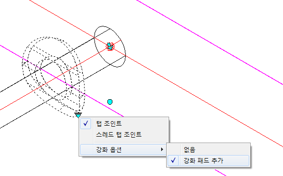

용접 및 강화 패드는 커넥터의 하위 객체입니다. Ctrl 키를 누른 상태로 용접을 선택하여 특성 및 그립을 표시할 수 있습니다. 자세한 내용은 하위 객체 선택 정보를 참조하십시오.
분기 연결을 만들 때 스텁을 지정할 수 있습니다. 스텁을 작성한 후 강화 패드를 추가할 수 있습니다.
스텁과 연결할 때 기본적으로 중심선이 정렬됩니다.
라우팅하는 동안 스텁을 작성할 때 파이프의 맨 위 또는 맨 아래를 정렬할 수도 있습니다.
