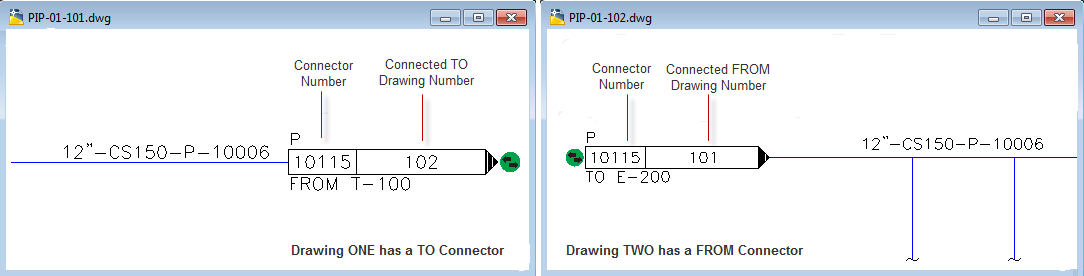

OPC(오프 페이지 커넥터) 정보
오프 페이지 커넥터는 여러 도면에 걸쳐 있는 선의 연속성을 유지합니다.
원래 도면과 연결된 도면에서 쌍으로 사용됩니다. 도면에서 나가는 선에는 커넥터가 필요하고, 두 번째 도면의 동일한 선에는 시작 커넥터가 필요합니다. 둘 다 동일한 기호로 표시되며, 연속성을 식별하는 동일한 커넥터 번호가 있습니다.
커넥터가 연결 해제되었는지, 연결되었는지 또는 연결되었지만 특성이 불일치하는지 한눈에 알 수 있습니다. 해당 상태 아이콘이 커넥터 옆에 표시됩니다.
주: SLINE에 부착된 커넥터에만 상태 아이콘이 표시됩니다.
