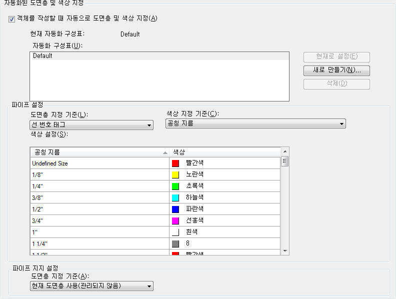

파이프라인 및 연관된 인라인 구성요소에 도면층 및 색상 값을 지정할 자동 구성표를 지정합니다.
객체를 작성할 때 자동화된 도면층 및 색상 지정을 사용할 수 있는지 여부를 지정합니다. 이 확인란을 선택하면 다른 컨트롤이 활성화됩니다.
지정된 특성에 도면층을 지정합니다.
지정된 특성에 색상을 지정합니다. 두 개의 기본 특성(상태 또는 공칭 지름) 중 하나를 선택하거나, 파이프 클래스에 대한 새 선택 리스트를 설정하여 이 리스트에 대한 추가 항목을 작성합니다.
현재 색상 설정을 나열합니다. 원하는 대로 색상 설정을 변경할 수 있습니다.
선택한 구성표를 현재 구성표로 설정합니다.
새 자동화 구성표 대화상자를 엽니다. 여기서 새 구성표를 설정할 수 있습니다.
선택한 구성표를 삭제합니다.
동일한 도면층을 파이프로 사용 - 선택적 머리말 또는 꼬리말을 사용하여 연결된 파이프와 동일한 도면층에 파이프 지지를 배치합니다.
모든 지지를 단일 도면층에 배치 - 도면층 이름 상자에 지정된 도면층에 파이프 지지가 작성됩니다.
현재 도면층 사용(관리되지 않음) - 현재 도면층에 파이프 지지가 작성됩니다. 이 동작은 AutoCAD Plant 3D 2012 이하 버전과 호환됩니다.
