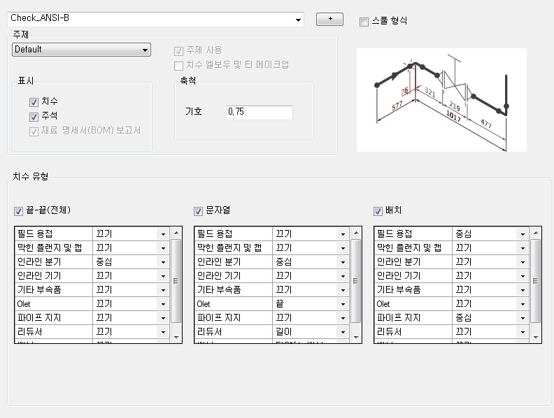

파이프의 치수, 주석 및 ISO 기호 축척을 지정하고 주제를 재지정합니다.
기본 주제는 일반 파이프에 대한 ISO 옵션을 지정합니다. 명명된 주제(예: 부속품 대 부속품, 작은 보어 파이프, 기존 파이프 및 연속 파이프)는 특별한 경우에 적용됩니다. 명명된 주제를 주제 재지정이라고도 합니다.
ISO 제목 블록 편집기에 있는 ISO 주제 대화상자의 주제 재지정 탭에서 주제 도면층을 지정할 수 있습니다. 예를 들어, 모든 기존 파이프가 기존 도면층에 배치되도록 지정할 수 있습니다.
ISO 주제는 파이프 종류마다 다른 동작을 지정하는 데 사용됩니다. 기본 주제는 대부분의 파이프에 영향을 주지만 명명된 주제에 대한 다른 치수기입 동작을 지정할 수도 있습니다.
주제를 켜거나 끕니다. 주제가 비활성화된 경우에는 해당 주제와 일치하는 파이프가 일반 파이프(기본 주제)처럼 동작합니다. 예를 들어, 연속/연결 파이프 주제를 비활성화하면 연속 그래픽이 일반 파이프(기본 주제)처럼 표시되며, 회색 연속 도면층에 배치되지 않습니다.
치수를 표시할지 여부를 지정합니다.
주석을 표시할지 여부를 지정합니다.
BOM의 보고를 표시할지 여부를 지정합니다.
주제에 대한 ISO 기호 축척을 지정합니다. 기본 주제는 대부분의 ISO 기호에 대한 기호 축척을 지정합니다. 명명된 각 주제에 대해 다른 기호 축척을 지정할 수 있습니다. 예를 들어, 기존 파이프에 대해 더 작은 축척을 지정할 수 있습니다.
선택한 ISO 스타일에 대한 파이프 세그먼트를 끝점에서 끝점까지 측정합니다. 필요한 경우 밸브와 분기에서 측정을 정지할 수 있습니다.
선택한 ISO 스타일에 대한 전체 파이프 세그먼트를 측정하며, 리듀서, 밸브 등의 인라인 구성요소에서 정지합니다.
엘보우와 같은 공통 점에서 필드 용접 또는 파이프 지지와 같은 객체의 위치까지 측정한 다음 정지합니다.
