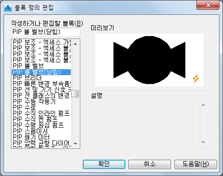

ISO 기호 블록 라이브러리 IsoSymbolStyles.dwg는 등각투영 프로젝트 폴더에 있습니다. 프로젝트의 모든 ISO 스타일에서는 동일한 블록 라이브러리를 사용합니다.
IsoSymbolStyles.dwg를 열고 bedit를 사용하여 기호를 볼 수 있습니다.

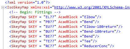

등각투영 프로젝트 폴더에는 기호키를 기호에 매핑하는 IsoSkeyAcadBlockMap.xml도 포함되어 있습니다.
기호키 속성은 기호 맵의 이름과 일치할 때 와일드카드를 지원합니다. 예를 들어, ELSW와 ELBW 모두 ISO 기호 블록 이름 엘보우에 매핑되는 EL??와 일치합니다. 와일드카드로는 ? 와 *가 지원됩니다.
지원되지 않는 기호키 값에 기존 기호가 적합한 경우 SkeyMap 요소를 새 선에 복사하고 값과 일치하도록 기호키 속성을 변경하기만 하면 됩니다. ISO 블록 라이브러리를 수정할 필요가 없습니다.
