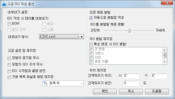

ISO 도면 작성을 위한 고급 설정을 지정합니다.
내보내기 설정
- ISO 작성 시 PCF 작성
- ISO 도면을 작성할 때 PCF(파이프 구성요소 파일)를 작성합니다.
- ISO 작성 시 테이블 내보내기
- 작성된 테이블에서 데이터 파일을 작성합니다. 내보낼 제목 블록에 테이블이 있어야 합니다.
- 보고서 내보내기 형식
- 테이블 데이터 파일의 형식(텍스트 또는 Excel)을 설정합니다.
고급 설정 및 재지정
- 모형의 끊기점 무시
- 끊기점 표식기를 무시합니다.
- 모형의 ISO 주석 무시
- ISO 메시지 및 위치 표식기를 무시합니다.
- ISO 시작점과 끝점 반전
- 선의 반대쪽 흐름 방향을 시트 역순으로 가정합니다. 흐름 방향은 모형의 특성이 아닙니다. 임의의(그러나 일관된) 흐름 방향은 반전할 수 있는 것으로 간주됩니다.
- 기본값 재지정 북쪽 화살표 방향
- 제목 블록에 지정된 북쪽 화살표 방향을 무시합니다.
도면 체증 분할
- ISO를 분할할 체증 레벨
- 생성된 시트 수와 비교하여 ISO 도면 시트에서 허용되는 객체 수에 대한 기본 설정을 지정합니다. 높은 체증 레벨을 설정하면 시트 수는 적어지고 각 시트의 객체 수는 많아집니다.
최대 설정은 가능한 경우 ISO를 하나의 시트에 강제로 표시합니다(이는 이전 버전의 ISO를 하나의 시트에 강제로 표시 옵션을 대치함).
ISO 분할 재지정
- 특성 변경 시 ISO 분할
- 지정된 모형 특성 값 중 하나가 변경되면 시트를 변경합니다.
위치 재지정
- 간격띄우기 위치
- 등각투영 도면의 객체에 X 및 Y 값을 추가합니다. 음수 값(예: -10000)을 입력할 수 있습니다.
- 오프셋 회전
- 등각투영 도면에서 객체를 회전합니다. 음수 값(예: -90)을 입력할 수 있습니다. 간격띄우기 회전은 간격띄우기 위치 전에 계산됩니다.
