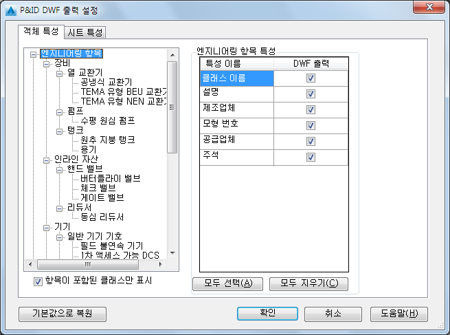

객체 특성 탭(P&ID DWF 출력 설정 대화상자)
게시된 DWF 파일에 포함할 수 있는 객체 특성 리스트를 표시합니다.
 명령 입력:  dwfoutputsettings
객체 특성 탭은 두 개의 창으로 나뉘어져 있습니다. 왼쪽 창은 클래스 트리이고, 오른쪽 창은 특성 리스트입니다.
클래스 트리
클래스 트리에는 프로젝트에 추가할 수 있는 모든 항목 또는 프로젝트에 현재 있는 모든 항목의 노드 리스트가 표시됩니다.
주:
클래스 트리의 노드는 한 번에 하나만 선택할 수 있습니다.
선택한 노드의 바로 가기 메뉴에서는 다음 두 가지 옵션을 제공합니다.
  • 하위 트리의 모든 항목 선택 현재 노드 및 관련 하위의 모든 특성을 포함하는 빠른 방법입니다. 이 옵션은 특성 리스트의 모두 선택 버튼과 유사합니다.
  • 하위 트리의 모든 항목 지우기. 현재 노드, 제어 가능한 노드 및 관련 하위 노드의 모든 특성을 빠르게 지웁니다. 이 옵션은 특성 리스트의 모두 지우기 버튼과 유사합니다.
엔지니어링 항목 특성
특성 리스트에 현재 선택된 클래스 노드에 대한 특성이 표시됩니다. 각 노드에 대해 특성은 두 가지 범주로 나뉩니다. 즉, 상위 노드에서 상속된 특성(회색)과 현재 선택된 노드에 속한 특성(흰색)으로 구분됩니다.
상속된 특성은 항상 먼저 나열되며, 클래스 트리에서 더 높은 노드를 선택하지 않는 한 변경할 수 없습니다. 예를 들어, 위 그림에 표시된 가중치 특성을 포함하지 않으려면 트리에서 장비 노드를 선택해야 합니다.
특성 리스트에 다음 두 개의 버튼도 포함되어 있습니다.
  • 모두 선택. 현재 선택된 노드에 속한 모든 특성을 활성화합니다.
  • 모두 지우기. 현재 선택된 노드에 속한 모든 특성을 지웁니다.
항목이 포함된 클래스만 표시
클래스 트리의 항목 표시를 제어합니다. 활성 상태인 경우 프로젝트에 존재하는 항목의 노드만 트리에 표시됩니다. 그렇지 않으면 프로젝트 설정 대화상자에 표시된 대로 전체 노드 리스트가 트리에 표시됩니다.
