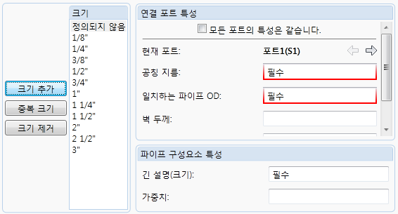

공칭 치수 및 연결 포트 특성을 설정하려면
구성요소에 대한 연결 포트 특성을 지정합니다. 긴 설명 및 가중치와 같은 크기 종속 특성을 지정합니다.
  1. 카탈로그 편집기에서 크기 탭을 클릭합니다.
  2. 크기 리스트에서 크기(예: 정의되지 않음)를 클릭합니다.
  3. 연결 포트 특성의 공칭 지름 대화상자에서 공칭 지름(예: 1)을 입력합니다.
  4. 일치하는 파이프 OD 1:에서 파이프 외부 지름(예: 1.315)을 입력합니다.
  5. 다음 중 하나를 수행합니다.
    • 모든 연결 포트 특성이 동일한 경우 모든 포트의 특성은 같습니다를 선택합니다.
    • 오른쪽 화살표를 클릭하고 추가 포트에 대한 공칭 지름 및 일치하는 파이프 OD를 입력합니다.
  6. 파이프 구성요소 특성에서 긴 설명(예: 엘보우 90 세그먼트, 12" ND)을 입력합니다.
    이제 각 크기에 대한 파이프 구성요소 치수를 수정할 수 있습니다.

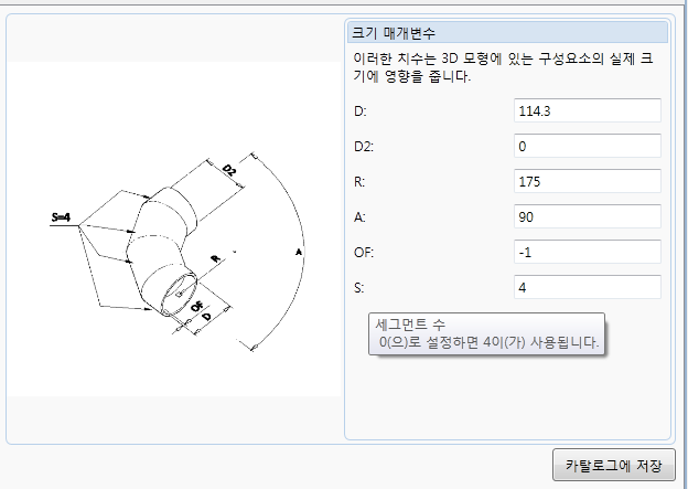

파이프 구성요소 치수를 설정하려면
각 구성요소 크기에 대해 구성요소 치수 및 표시 옵션을 지정합니다.
  2. 크기 리스트에서 크기(예: 1”)를 클릭합니다.
  3. 크기 매개변수 아래에서 매개변수(예: D: 1.315)를 입력합니다.
  4. 추가 매개변수를 입력합니다.
    마우스를 매개변수 위에 배치하여 툴팁을 표시할 수 있습니다. 매개변수는 표시 옵션(예: 세그먼트 수, 끝 캡의 쉐이프)일 수 있습니다.
    일부 매개변수는 다른 매개변수에서 계산되도록 설정될 수 있습니다. 예를 들어 엘보우 절곡부 반지름(R) 값 0은 절곡부가 절반 지름(D/2.0)으로 설정되었음을 나타냅니다.
    주:
    파이프의 경우 공칭 지름 및 크기 매개변수 D:를 동일한 값으로 설정합니다.
  5. 추가 크기에 대해 2~4단계를 반복합니다.
  6. 카탈로그에 저장을 클릭합니다.
