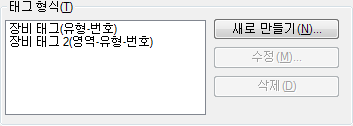

  4. 클래스 설정 창의 태그 형식 아래에서 새 태그 형식의 기준으로 사용할 태그 형식 유형(예: 장비 태그 [Type-Number])을 클릭합니다. 새로 만들기를 클릭합니다.

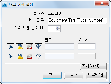

  5. 태그 형식 설정 대화상자의 형식 이름 상자에 새 형식의 이름(예: 장비 태그 [type-number] New)을 입력합니다.
  6. 하위 부품 번호 상자에서 태그에 포함할 하위 부품 수를 나타내는 숫자(예: 3)를 입력하거나, 해당 숫자가 표시될 때까지 위쪽 또는 아래쪽 화살표를 클릭합니다.
    팁: 원하는 개수의 특성을 하위 부품으로 사용할 수 있습니다. 구분자는 이러한 하위 부품 사이에서만 사용하고, 하위 부품 내에서는 사용하지 않습니다. 구분자는 구분자 상자에 배치한 경우 태그의 하위 부품 사이에 표시됩니다. 필드 상자에서 항목 사이에 대시를 입력(예: N-N-N)하면 예기치 않은 결과가 발생할 수 있습니다.

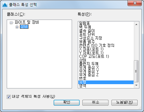

  7. 첫 번째 아이콘 행에서 클래스 특성 선택(왼쪽의 첫 번째 아이콘)을 클릭합니다.
  8. 클래스 속성 선택 대화상자에서 다음을 수행합니다.
    • 클래스 아래에서 장비를 클릭합니다.
    • 특성 아래에서 유형을 클릭합니다.
    • 대상 객체의 특성 사용 확인란을 선택합니다.
    • 확인을 클릭합니다.

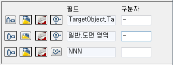

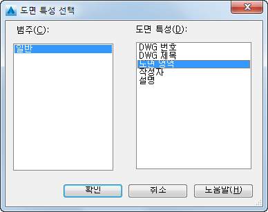

  9. 태그 형식 설정 대화상자의 두 번째 아이콘 행에서 도면 특성 선택을 클릭합니다.
  10. 도면 특성 선택 대화상자에서 다음을 수행합니다.
    • 범주 아래에서 일반을 클릭합니다.
    • 도면 특성 아래에서 도면 영역을 클릭합니다.
    • 확인을 클릭합니다.

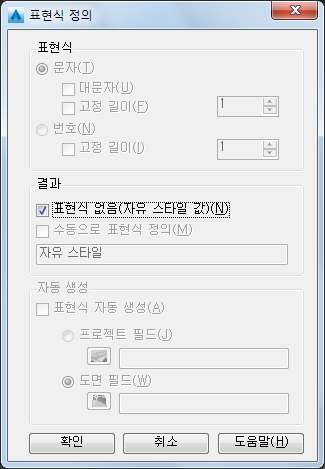

  11. 태그 형식 설정 대화상자의 두 번째 아이콘 행에서 표현식 정의(행의 마지막 아이콘)를 클릭합니다.
  12. 표현식 정의 대화상자의 결과 아래에서 표현식 없음(자유 스타일 값)을 클릭합니다. 확인을 클릭합니다.

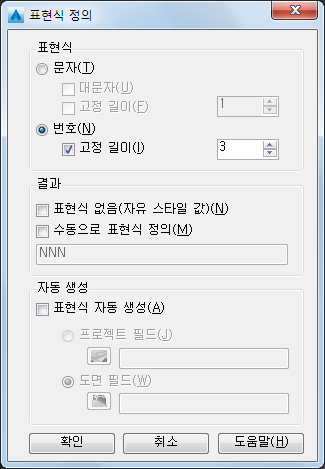

  13. 태그 형식 설정 대화상자의 세 번째 아이콘 행에서 표현식 정의를 클릭합니다.
  14. 표현식 정의 대화상자의 표현식 아래에서 다음을 수행합니다.
    • 번호를 클릭합니다.
    • 고정 길이 확인란을 선택합니다. 고정 길이 상자에서 번호를 입력하거나, 해당 번호가 표시될 때까지 위쪽 화살표를 클릭합니다.
    주:
    표현식 섹션이 비활성화된 경우 결과 아래에서 표현식 없음(자유 스타일 값) 확인란의 선택을 취소합니다. 그런 다음 14단계의 지시를 따릅니다.
  15. 확인을 클릭합니다.
  16. 태그 형식 대화상자의 구분자 아래에 적절한 구분자를 입력합니다. 아래 예에서는 마침표(.)를 General.Area[]의 구분자로 사용합니다.
    주:
    필드 상자에 구분자를 배치하지 마십시오.

  18. 클래스 설정 창의 특성 아래에 있는 특성 이름 열에서 TagFormatName을 클릭합니다.
  19. TagFormatName 행의 기본값 열에 있는 드롭다운 리스트에서 Plant 3D 객체의 태그를 지정하는 데 사용할 태그 형식을 클릭합니다.
  20. 확인을 클릭합니다.
    새 태그 형식을 작성하여 Plant 3D 객체에 지정했습니다. 이제 Plant 3D 객체를 도면에서 사용할 때 태그 지정 대화상자에 이 절차에서 작성한 태그 형식에 대한 태그 데이터를 입력하라는 프롬프트가 표시됩니다.
