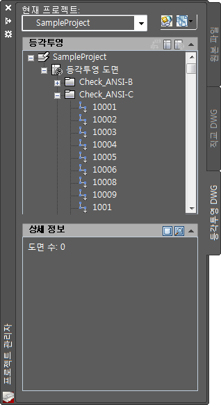

프로젝트 관리자 등각투영 DWG 탭
프로젝트에 대해 작성한 등각투영 도면을 표시합니다.
등각투영 패널
프로젝트의 등각투영 도면에 대한 전체 구성을 설정합니다.
도면 및 폴더를 추가, 제거 및 재정리할 수 있습니다. 도면 또는 폴더를 선택하여 해당 데이터를 보고서에 포함할 수도 있습니다.
등각투영 패널 도구막대
도면의 상태를 열고, 추가하고, 갱신하는 버튼을 제공합니다.
  •   선 번호별로 그룹화. 등각투영 도면이 작성된 개별 선 번호 아래에 등각투영 도면을 표시합니다.
  •   도면별로 그룹화. 등각투영 도면 노드 아래에 하위 노드로 등각투영 도면을 표시합니다.
  •   새 등각투영 DWG. 빠른 ISO 또는 제작 ISO를 선택할 수 있는 메뉴를 표시합니다.
프로젝트 트리 노드
프로젝트 트리의 각 노드는 특정 아이콘으로 지정됩니다.
  •   프로젝트 노드. 프로젝트 트리 계층 내 최상위 수준의 구성 단위를 나타냅니다.
  •   등각투영 도면 노드. 그룹화된 등각투영 도면을 나타냅니다. 이 노드 아래에 폴더가 중첩될 수 있습니다.
  •   등각투영 선 번호 노드. 파이프 선 번호를 나타냅니다.
  •   도면 노드. 프로젝트의 도면을 나타냅니다.
  •   잠긴 도면 노드. 현재 편집 중인 도면을 나타냅니다.
  •   누락된 도면 노드. 이동하거나 제거된 도면을 나타냅니다. 도면을 찾으려면 누락된 도면 노드를 마우스 오른쪽 버튼으로 클릭하고 도면 특성을 클릭합니다.
자세한 내용은 다음 항목을 참조하십시오.
