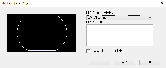

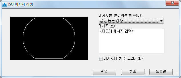

ISO 메시지 작성 대화상자
도면에서 메시지를 작성합니다. 메시지 문자, 엔클로저 및 치수기입을 설정합니다.
메시지를 둘러싸는 항목
메시지의 엔클로저 유형을 지정합니다. 옵션은 다음과 같습니다.
  • 끝이 둥근 상자
  • 엔클로저 없음
  • 끝이 다이아몬드 모양인 상자
  • 직사각형 상자
  • 원형 엔클로저
  • 삼각형 엔클로저(2자 제한)
  • 다이아몬드 모양 엔클로저(3자 제한)
  • 이중 원
  • 타원
  • B.I.P. 식별자
메시지
메시지 문자를 지정합니다. 메시지는 75자로 제한됩니다.
주:
선 피드를 지정하려면 $ 문자를 입력합니다.
메시지에 치수 그리기
메시지 위치에 치수를 기입합니다.
