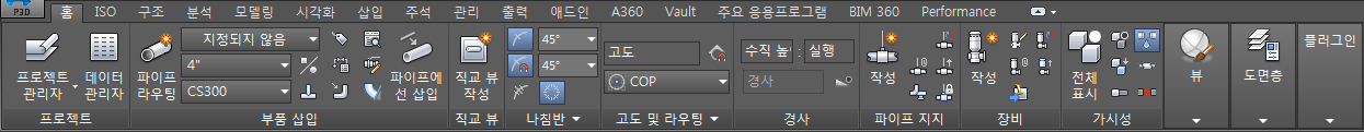

3D 파이프 홈 탭에는 파이프 모형을 작성하고 수정하는 데 필요한 명령이 포함된 패널이 있습니다. 이 탭에는 다음 패널이 포함되어 있습니다.
3D 파이프 홈 탭은 3D 파이프 작업공간의 일부입니다.

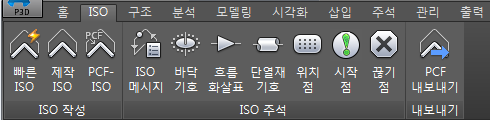

ISO 탭에는 등각투영 작업 옵션이 표시됩니다. 이 탭에는 다음 패널이 포함되어 있습니다.
ISO 탭은 3D 파이프 작업공간의 일부입니다.

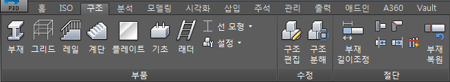

구조 탭에는 구조 작업 옵션이 표시됩니다. 이 탭에는 다음 패널이 포함되어 있습니다.
구조 탭은 3D 파이프 작업공간의 일부입니다.

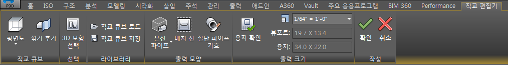

홈 탭에서 직교 뷰 작성 버튼을 클릭하여 특수한 직교 환경으로 전환한 경우 상황별 리본 탭을 사용할 수 있습니다. 여기에는 직교 편집 환경에 특정한 명령이 들어 있습니다. 상황별 탭은 해당 환경을 종료하면 닫힙니다.
직교 편집기 탭에는 직교 뷰 구성 작업 옵션이 표시됩니다. 이 탭에는 다음 패널이 포함되어 있습니다.
직교 편집기 상황별 탭은 3D 파이프 작업공간의 일부입니다.

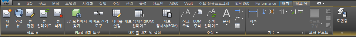

프로젝트 관리자의 직교 DWG 탭에서 도면을 작성하거나 열어 특수한 직교 환경으로 전환한 경우 이 특정 상황별 리본 탭을 사용할 수 있습니다. 여기에는 직교 뷰 환경에 특정한 명령이 들어 있습니다. 상황별 탭 및 연관된 패널은 특수한 환경에 있음을 알려 주는 시각적 피드백을 제공하기 위해 녹색으로 표시됩니다. 상황별 탭은 해당 환경을 종료하면 닫힙니다.
직교 뷰 탭에는 직교 도면 작업 옵션이 표시됩니다. 이 탭에는 다음 패널이 포함되어 있습니다.
직교 뷰 상황별 탭은 3D 파이프 작업공간의 일부입니다.

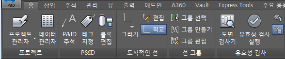

P&ID 홈 탭에는 P&ID 도면 작업 옵션이 표시됩니다. 이 탭에는 다음 패널이 포함되어 있습니다.
P&ID 홈 탭은 P&ID PIP, P&ID ISO, P&ID ISA, P&ID DIN 및 P&ID JIS/ISO 작업공간의 일부입니다.
