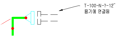

연결 문자 특성을 각괄호에 넣어(예: <Nozzle.Tag> 또는 <Equipment.PartSizeLongDesc>) 지정합니다. P3dLineGroup, 도면, 프로젝트, 파이프, 장비, 엔지니어링 항목 및 노즐 클래스에서 특성을 사용할 수 있습니다.
연결된 장비 노즐의 경우 장비에서 특성을 설정할 수 있습니다. 예를 들어, <Equipment.Tag>-<Nozzle.Tag>-<Nozzle.Size>$<Equipment.PartSizeLongDesc>는 T-100-N-?-12"$VESSEL이 됩니다.
