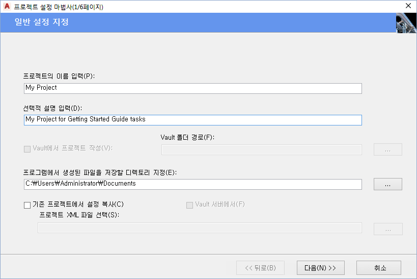

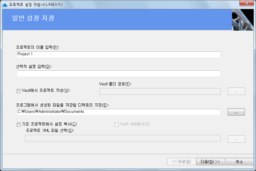

  2. 프로젝트 설정 마법사(1/6페이지)에서 상자에 프로젝트 정보를 입력합니다. 다음을 클릭합니다.
    주: 현재 프로젝트의 폴더 구조를 기존 폴더 구조와 동일하게 설정하려면 기존 프로젝트에서 설정 복사 확인란을 선택하고 기존 프로젝트의 위치를 지정합니다.

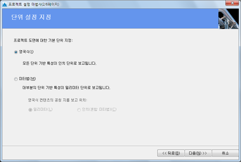

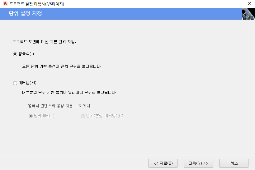

  3. 프로젝트 설정 마법사(2/6페이지)에서 프로젝트가 영국식인지 또는 미터법인지 지정합니다. 미터법을 선택한 경우 영국식 컨텐츠의 공칭 지름 단위를 지정합니다. 다음을 클릭합니다.

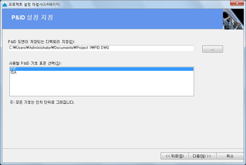

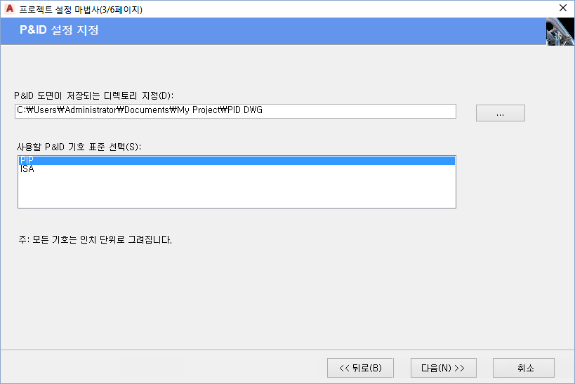

  4. 프로젝트 설정 마법사(3/6페이지)에서 P&ID 도면의 경로를 입력하거나 P&ID 도구 팔레트 컨텐츠의 표준을 선택합니다. 다음을 클릭합니다.

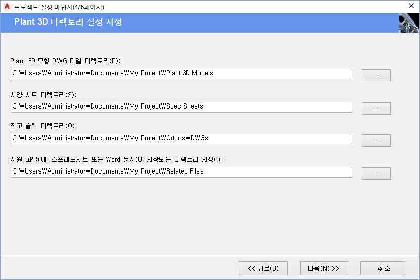

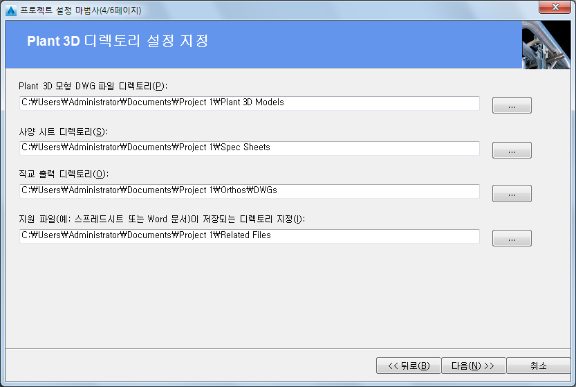

  5. 프로젝트 설정 마법사(4/6페이지)에서 모형, 사양 시트 및 직교의 경로를 입력합니다. 다음을 클릭합니다.

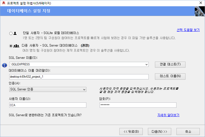

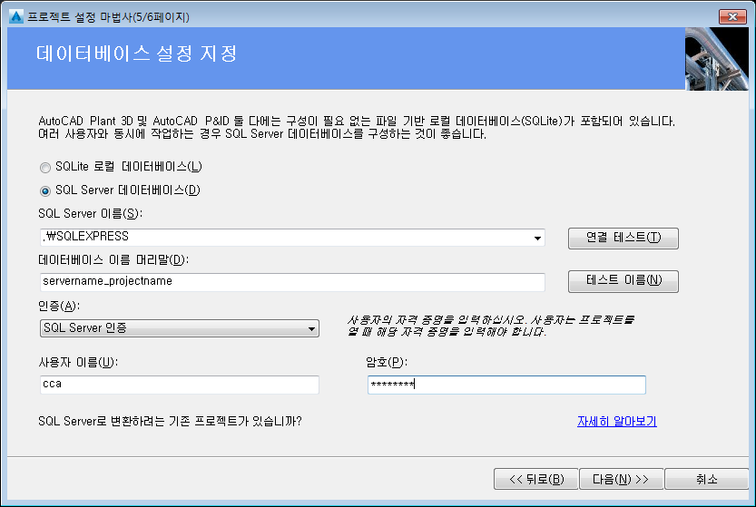

  6. 프로젝트 설정 마법사(5/6페이지에서 기본 데이터베이스를 선택하고 다음을 클릭하거나, SQL Express 서버 데이터베이스를 선택합니다. 서버 데이터베이스를 선택한 경우 다음을 수행합니다.
    • 서버 이름을 입력하고 연결 테스트를 클릭합니다. 연결된 경우 다음 단계를 계속 진행합니다.
    • 데이터베이스 이름 머리말을 입력하거나, 이름 생성을 클릭하여 프로그램에서 이름을 제공하도록 합니다.
    • Windows 또는 SQL 인증을 지정합니다. SQL 인증의 경우 사용자 이름 및 암호도 지정합니다.
    • 다음을 클릭합니다.

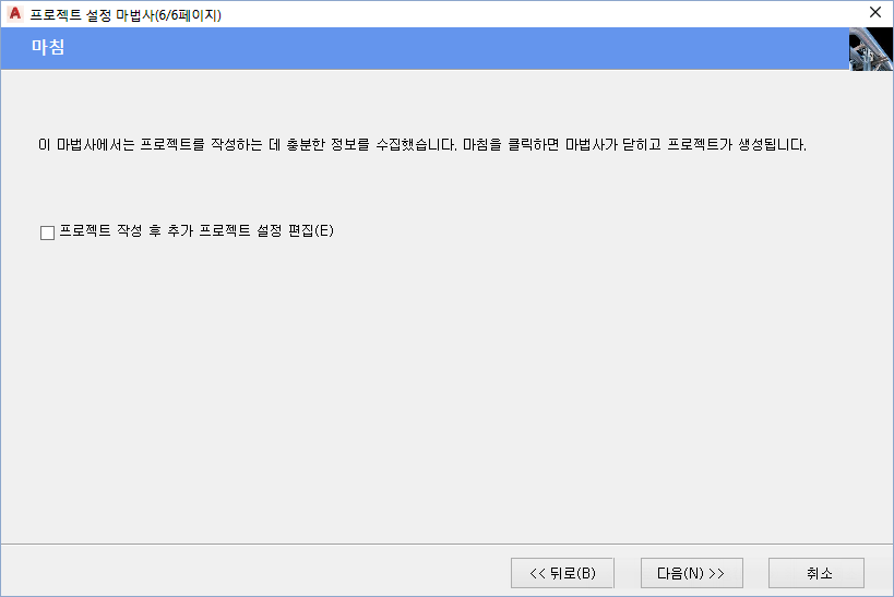

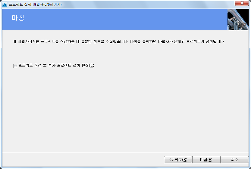

  7. 프로젝트 설정 마법사(6/6페이지)에서 기본 프로젝트 설정을 변경하려면 프로젝트 작성 후 프로젝트 특성 편집 확인란을 선택합니다. 마침을 누릅니다.
