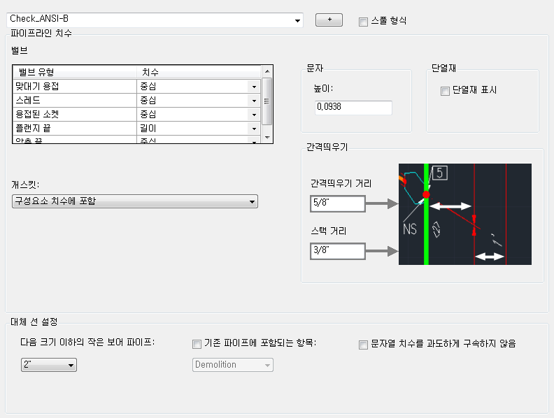

등각투영 도면에 배치되는 치수의 형식을 설정합니다.
치수 스타일을 지정할 수 있는 밸브 유형을 나열합니다. 각 밸브 유형에 대해 전체 길이 및 중심을 지정할 수 있습니다.
치수에 사용되는 문자 스타일의 문자 높이를 지정합니다. 기본적으로 AdskIsoImperial 또는 AdskIsoMetric 문자 스타일의 문자 높이를 설정합니다. 제목 블록 편집기에서 luprec를 설정하여 표시되는 자릿수를 설정할 수 있습니다.
파이프 선에서 가장 가까운 치수(첫 번째 행)까지의 거리를 지정합니다.
치수 행 사이의 거리를 지정합니다.
작은 보어 파이프에 대한 크기 제한을 지정합니다.
"기존 파이프"를 표시할 추가 상태 조건을 설정합니다. 기본 상태 선택 리스트에는 철거, 기존 및 신규가 포함되어 있습니다. 선택 리스트에 값(예: 공급업체별)을 추가하고 이 값도 "기존 파이프" 표시를 트리거하도록 지정할 수 있습니다.
끝-끝 치수와 함께 사용하는 경우 치수를 과도하게 구속하지 않도록 선형 파이프 세그먼트에서 마지막 문자열 치수를 제거합니다.
