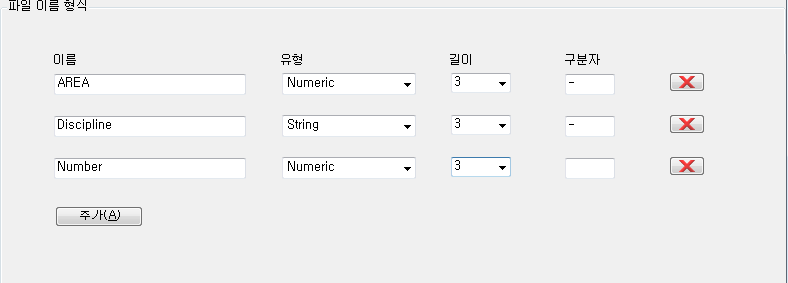

파일 이름 형식을 구성하려면
  1. 리본에서 홈 탭 프로젝트 패널 프로젝트 관리자 프로젝트 설정을 클릭합니다.
  2. 프로젝트 설정 트리 뷰에서 일반 설정을 확장합니다. 파일 이름 형식을 클릭합니다.
  3. 파일 이름 형식 창에서 다음을 수행하여 새 DWG 대화상자의 입력 필드를 지정합니다.
    • 이름 아래에 이름을 입력합니다. 이 이름은 새 DWG 대화상자의 입력 상자에 대한 레이블로 표시됩니다.
    • 유형 아래에서 드롭다운 리스트를 클릭하여 유형을 선택합니다. 예를 들어 문자열, 숫자 또는 공칭 지름을 선택합니다.
      주:
      값 선택 리스트를 사용하여 새로 작성한 특성을 지정할 수도 있습니다. 예를 들어 Pump_Manufacturers 특성을 추가하고 특정 펌프 제조업체의 선택 리스트를 작성한 경우 유형 아래에서 새 특성을 지정할 수 있습니다.
    • 길이 아래에서 드롭다운 리스트를 클릭하여 1에서 9 사이의 숫자를 선택합니다. 이 숫자에 따라 상자에 입력해야 하는 문자 수가 결정됩니다.
    • 구분 기호 아래에 문자(예: 대시 또는 쉼표)를 입력합니다.
    • 형식에 필요한 대로 원하는 횟수만큼 추가를 클릭합니다.
  4. 작업을 마치면 적용 또는 확인을 클릭합니다.
