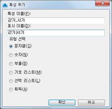

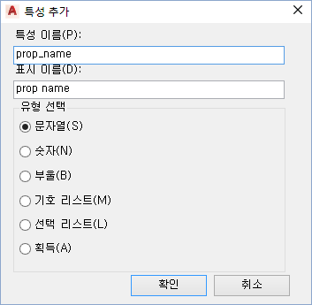

  4. 클래스 설정 창의 특성 아래에서 추가를 클릭합니다.
  5. 특성 추가 대화상자에서 다음을 수행합니다.
    • 특성 이름 아래에 새 특성의 이름을 입력합니다. 이름은 공백을 포함할 수 없습니다.
    • 표시 이름 아래에서 데이터 관리자 또는 특성 팔레트를 사용할 때 새 특성에 대해 표시할 이름을 입력합니다.
    • 유형 선택 아래에서 사용 가능한 데이터 유형 중 하나를 선택합니다.

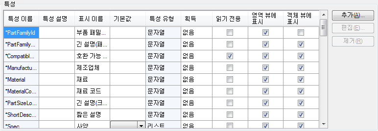

  4. 클래스 설정 창의 특성 아래에서 다음을 수행합니다.
    • 표시 이름 특성에 대한 값을 변경합니다. 이 정보는 데이터 관리자에 표시됩니다.
    • 기본값 특성에 대한 값을 변경합니다.
    • 클래스 또는 선 정의에 필요한 대로 사용자 특성을 추가하거나 제거합니다.
    • 필요에 따라 다른 특성(예: 태깅 형식, 주석 스타일 등)의 값을 변경합니다.
    주:
    특성 이름 또는 해당 유형을 변경하려면 특성을 삭제했다가 다시 추가합니다.
