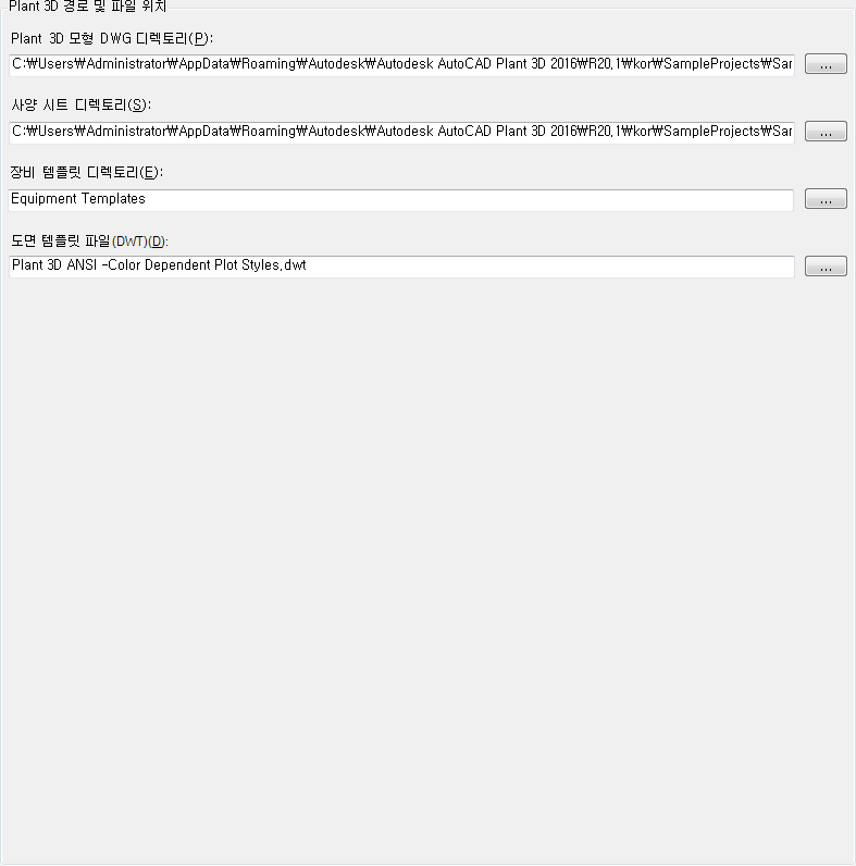

새 프로젝트 경로를 정의하려면
  1. 리본에서 홈 탭 프로젝트 패널 프로젝트 관리자 프로젝트 설정을 클릭합니다.
  2. 설정 트리 뷰에서 Plant 3D DWG 설정을 확장합니다. 경로를 클릭합니다.
  3. 경로 창에서 다음 중 하나를 수행합니다.
    • 변경할 디렉토리의 파일 경로를 입력합니다.
    • 각 상자의 오른쪽에 있는 [...] 버튼을 클릭하여 디렉토리 및 파일을 저장할 위치를 찾을 수 있습니다.
  4. 확인을 클릭합니다.

파이프 사양 파일을 설정하려면
  2. 프로젝트 설정 대화상자의 트리 뷰에서 3D 파이프 DWG 설정을 확장합니다. 경로를 클릭합니다.
  3. 경로 창의 사양 시트 디렉토리 아래에서 사양 파일의 위치에 대한 경로를 입력하거나 [...] 버튼을 클릭하여 위치를 찾습니다.
  4. 확인을 클릭하여 프로젝트 설정 대화상자를 닫습니다.
