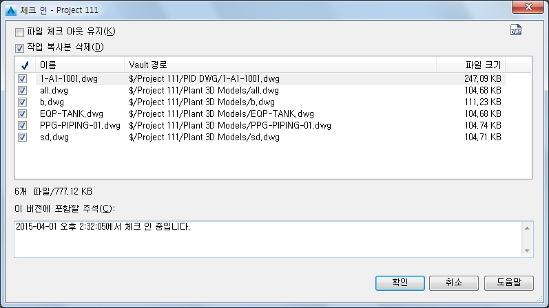

Vault 프로젝트 도면 파일을 체크 인하려면
  1. 프로젝트 관리자 트리 뷰에서 도면을 마우스 오른쪽 버튼으로 클릭합니다. Vault > 체크 인을 클릭합니다.
  2. 체크 인 대화상자가 표시됩니다.
  3. 체크 인하려는 도면에 다른 파일(Vault 관련 파일)에 대한 참조가 포함된 경우 추가 도면의 체크 인 열 을 선택할 수 있습니다.
  4. 확인을 클릭합니다.

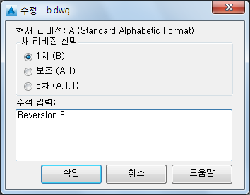

Vault 프로젝트에서 파일 리비전을 설정하려면
체크 인된 파일의 리비전을 설정할 수 있습니다.
  1. 프로젝트 관리자 트리 뷰에서 도면을 마우스 오른쪽 버튼으로 클릭합니다. Vault > 새 리비전을 클릭합니다.
  2. 수정 대화상자가 표시됩니다.
  3. 리비전 유형(1차, 2차 또는 3차)을 지정합니다.
  4. (선택 사항) 주석을 입력합니다.
  5. 확인을 클릭합니다.
  6. 주: 레이블은 프로젝트 관리자에서 설정할 수 없습니다. 레이블은 Autodesk Vault Client(plantvaacexplorer)을 설정할 수 있습니다.
