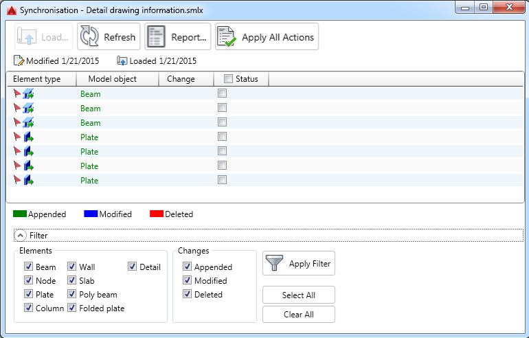

필터가 적용된 주 눈금 상자
동기화 대화상자에서 주 눈금 상자가 적용된 필터와 함께 작동합니다. 필터를 사용하여 객체를 선택하고 주 눈금 상자를 활성화한 경우 해당 선에만 개별 눈금 상자가 선택됩니다.
동기화 대화상자 - 주 눈금 상자 동기화 대화상자 - 선택 필터
다음 이미지에 예가 있습니다.
기둥 요소가 표시되도록 선택되었습니다(). 상태 주 눈금 상자가 선택되었습니다(). 모든 객체가 다시 표시되었습니다().
대화상자에서 기둥 선의 개별 눈금 상자만 선택되었음을 알 수 있습니다.

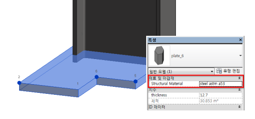

  • 재료
다음 예에서는 기준 판 재료가 Advance Steel에서 "Steel ASTM A53"으로 수정되었습니다. 그런 다음 이 수정은 Revit 프로젝트에서 동기화되었습니다. 차이는 재료 변경으로 확인됩니다. 수정 사항이 적용되면 새 값에 따라 플레이트 재료가 변경됩니다.
Advance Steel 모델
Revit 모델 동기화 프로세스
동기화된 Revit 모델
