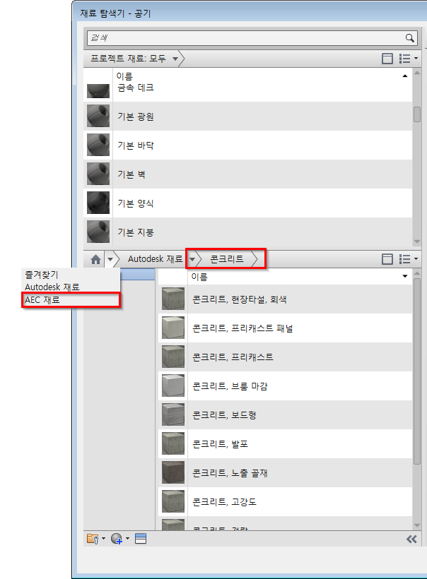

Revit 금속 및 콘크리트 카테고리의 일반적인 구조 재료는 가져오는 도중 사용하기 위해 Advance Steel에 매핑됩니다.
Revit 금속 및 콘크리트 카테고리의 일반적인 구조 재료가 매핑됩니다. Revit의 AEC 재료 라이브러리에서 해당 재료를 찾을 수 있습니다.
