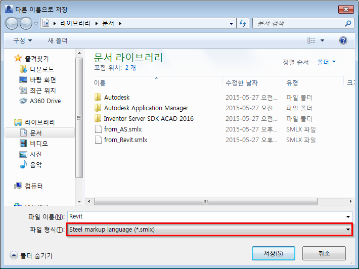

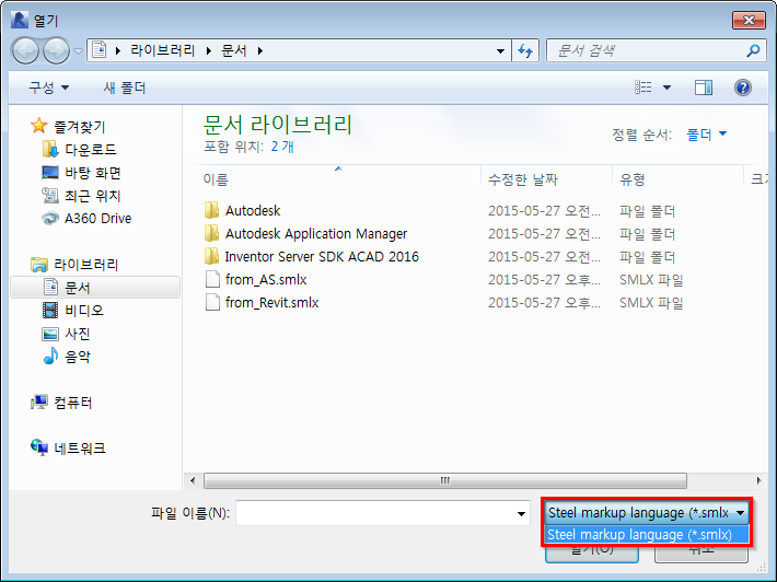

전송된 파일 형식
.smlx 형식은 확장에서 사용되는 기본 형식이지만, IFC, CIS/2, PSS, SDNF의 다른 형식도 지원됩니다.

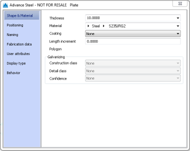

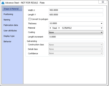

Advance Steel 플레이트는 Revit에서 플레이트 패밀리로 가져옵니다.
Revit에 플레이트를 가져오려면 설정 메뉴에서 다음을 수행해야 합니다.
이러한 플레이트는 Advance Steel에서 다시 플레이트 객체로 가져옵니다.
아래 이미지는 Advance Steel에서 직사각형, 폴리곤 및 원형 플레이트를 포함하는 모델을 표시합니다. 모델은 Revit으로 전송된 다음 .smlx를 통해 다시 Advance Steel로 보내졌습니다. 플레이트는 Advance Steel에서 플레이트 객체로 가져옵니다.

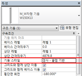

기둥은 Advance Steel 모델의 각도와 상관없이 Revit에서 구조 기둥, "경사 - 끝점 기반"으로 전송됩니다.Advance Steel에서는 기둥을 기둥으로 가져오고 모델 역할을 "기둥"으로 설정했습니다.
아래 이미지는 Advance Steel에서 여러 개의 경사 및 수직 기둥을 포함하는 모델을 표시합니다. 모델이 Revit으로 전송되었고, 여기서 기둥을 "경사 - 끝점 기반" 기둥 스타일로 가져왔습니다.
| Advance Steel | Revit |

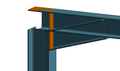

강철 연결은 강철 객체와 두 개 또는 여러 개의 강철 부재를 잇는 절단(예: 기둥과 보 사이 연결)의 조립품입니다.
다음 이미지는 대부분의 전송된 접합의 예를 보여주며, 각 객체 유형이 Revit에서 전송되는 방식을 설명합니다. 즉, 플레이트는 작성되지만, 볼트 또는 보 노치는 작성되지 않습니다.
| ADVANCE STEEL | REVIT |
클립 각도![]() |
전단 플레이트![]() |
모멘트 끝 플레이트![]() |
Apex 헌치![]() |
