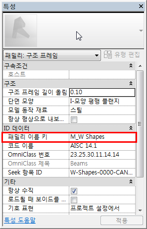

이러한 패밀리에는 2개의 새로 작성된 매개변수가 있습니다.
패밀리 이름 키 매개변수는 Advance Steel의 테이블 이름에 일대일로 매핑됩니다. 이 매개변수는 패밀리에 저장됩니다.
또한 AstorProfiles2016.mdb 내부에는 RevitASProfileConversion 이라는 새 테이블이 있습니다. 이 테이블은 Revit 패밀리 이름 키Advance Steel 프로파일 테이블 간 매핑을 저장합니다.

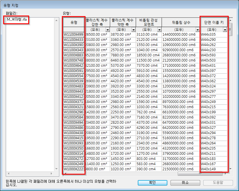

단면 이름 키 매개변수는 Advance Steel에서 프로파일의 단면 이름 값과 일대일로 매핑됩니다. 이 매개변수는 패밀리에 저장됩니다.
확장은 지정된 경로의 모든 Revit 패밀리에서 (FamilyNameKey, RFAFilePath, RFAFileDate)를 추출한 다음 나중에 가져올 때 사용되는 .xml 파일을 작성합니다.
