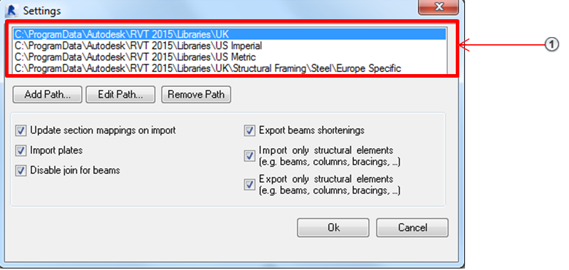

Advance Steel과 Revit 간에 요소를 가져오고 내보내는 옵션을 지정합니다.
리본의 애드인 탭 > Advance Steel Extension 패널에서 설정 대화상자에 액세스하고 다음 옵션을 찾을 수 있습니다.
- Revit 라이브러리에 대한 경로 구성 - 강철 단면 정의
- 가져올 때 단면 매핑 업데이트 - 수동 매핑 정의를 데이터베이스에 저장할 수 있습니다.
- 플레이트 가져오기 - Revit에서 플레이트 객체를 가져올 수 있습니다.
- 보에 대한 결합 비활성화 - 가져오기 중 강철 보에 대한 자동 Revit 조인트를 비활성화합니다.
- 보 축소형 내보내기 - Revit에서 자동으로 결합한 보에 대해 축소형을 Advance Steel로 내보냅니다.
- 구조 요소만 가져오기 및 구조 요소만 내보내기 - 구조 요소만 가져오기/내보내기(보, 기둥 등)를 켜거나 끕니다.
