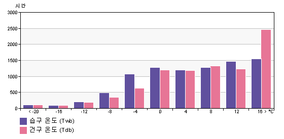

연간 온도 저장소
결과 및 비교 대화상자에서 에너지 해석을 검토할 경우 이 그래프에는 특정 온도 범위 내에 건구습구 온도가 해당되는 연간 시간 수가 표시됩니다.
주: Autodesk® Subscription 혜택으로 제공됩니다.
이 범위를 온도 저장소라고도 합니다.
실외 건구 온도(Tdb)와 습구 온도(Twb)를 사용하여 프로젝트에 자연 통풍, 절약 장치, 증발 냉각 시스템 등의 저에너지 냉방 전략을 도입할 수 있는지 해석합니다.
절약 장치는 냉방 에너지 단가를 절감합니다. 온도 조절기가 냉방을 요청하는 경우 실외 공기가 차갑고 건조하면 공기 조절 압축기를 사용할 필요 없이 절약 장치가 건물에 실외 공기를 순환시킵니다.
증발 냉각 시스템은 실외 공기가 충분히 건조할 때 효과적입니다. 그러나 실외 공기의 습구 온도가 올라가면 증발 냉각의 전위가 감소합니다.
주간 온도 스윙이 큰 열대 건조 기후에서는 야간 통풍이 효과적입니다. 건물이 야간에 통풍되고 아침에 닫혀 시원한 공기를 유지합니다.
