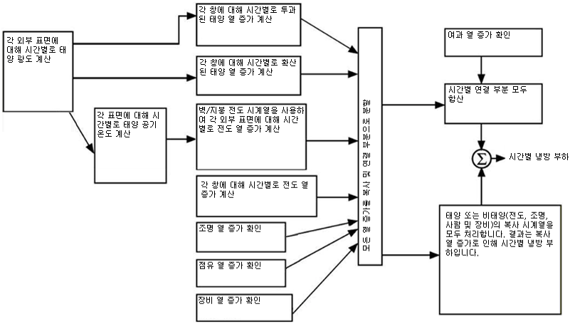

대부분의 열원은 대류와 복사에 의해 룸으로 에너지를 전달합니다. 대류에 의한 열 취득은 즉시 냉방 부하가 됩니다. 복사에 의한 열 증가는 먼저 실내 룸 표면의 마감재와 매스에 의해 흡수된 후 이 열이 대류에 의해 표면에서 룸 공기로 전달된 경우에만 냉방 부하가 됩니다. 따라서 복사에 의한 열 취득은 상당한 시간이 지난 후 냉방 부하가 됩니다.
복사 시계열법 개요
