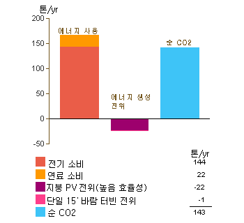

연간 탄소 방사
결과 및 비교 대화상자에서 에너지 해석을 검토할 경우 이 그래프에는 해석된 모델의 에너지 소비와 관련된 예상 CO2 방사량이 요약됩니다.
주: Autodesk® Subscription 혜택으로 제공됩니다.
그래프에서 다음 등식을 보여 줍니다.
에너지 사용 CO2 — 에너지 생성 전위 CO2 = 순 CO2
미국 내 프로젝트의 CO2 방사를 계산하기 위해 Autodesk에서는 모든 미국 발전소의 사용 내역 레코드를 보유하고 있는 미국 EPA(Environmental Protection Agency)에서 제공하는 공공 시설 방사 데이터를 사용합니다. 미국 외 지역의 프로젝트일 경우 CARMA(Carbon Monitoring for Action) 데이터를 사용합니다.
프로젝트의 방사 데이터는 현장의 연료 사용과 지역 내 전기의 연료 공급원을 기반으로 합니다. 예를 들어 석탄으로 전기 발전소의 전력이 공급되는 지역의 프로젝트에서는 수력 발전으로 전기 발전소에 전력이 공급되는 지역의 동일한 프로젝트에 비해 전기 소비 킬로와트-시간당 CO2 방사가 더 많습니다.
매개변수 설명
에너지 사용 해석된 모델의 전기 및 연료 소비에 대해 예측되는 연간 CO2 방사입니다.
에너지 생성 전위 전력망에서 전력을 얻지 않고 재생 가능한 에너지를 사용하여 프로젝트에서 잠재적으로 제거할 수 있는 탄소의 톤 수를 나타내는 음수입니다.
이 값은 기후와 형상을 기반으로 프로젝트에 대해 지붕 PV 전위(태양 전기) 및 바람 터빈 전위(터빈 한 개)의 재생 가능한 현장의 전위를 포함합니다.
순 CO2 프로젝트의 에너지 소비에서 에너지 생성 전위를 뺀 전체 CO2 방사입니다.
