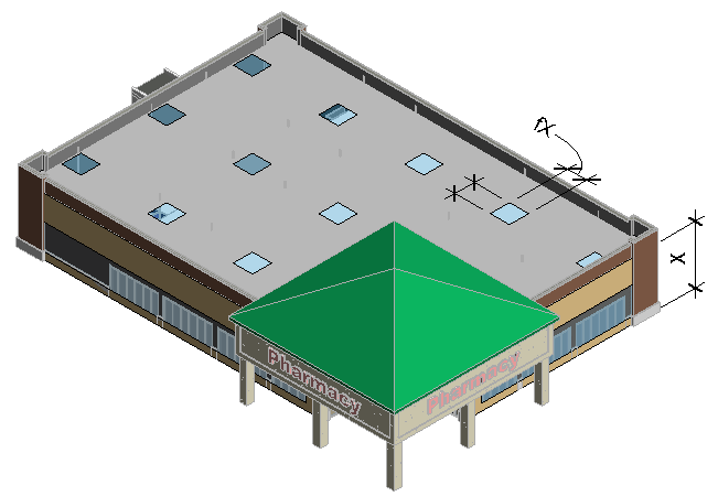

에너지 해석을 수행하기 전에 에너지 설정 대화상자에서 대상 비율 천창의 값을 지정하십시오.
일반적으로 천창 한 개의 면적을 다음과 같이 계산합니다. 여기서 SRR은 천창 대 루프 비율입니다.
(바닥에서 천장까지의 높이 x 1.5)² x SRR
프로젝트에 알맞은 크기를 선택합니다. 기후와 건물 용도에 따라 이 값을 5% SRR부터 수정합니다.
예를 들어 천장이 12피트, SRR이 5%일 경우 올바른 천창 크기는 약 (12 x 1.5)² x 5% = 16.2제곱피트입니다. 따라서 프로젝트에 4' x 4' 천창을 사용해야 합니다.
