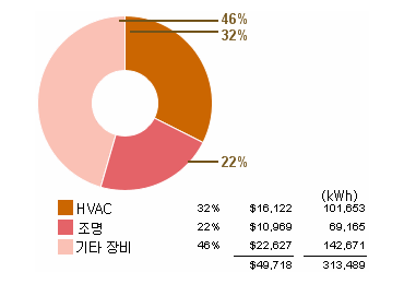

결과 및 비교 대화상자에서 에너지 해석을 검토할 경우 이 차트에는 HVAC, 조명 및 장비를 비롯한 주요 최종 사용의 예상 전기 사용량이 표시됩니다.
주: Autodesk® Subscription 혜택으로 제공됩니다.
장비에는 컴퓨터, 엘리베이터 및 기타 기구가 포함됩니다.
각각의 최종 사용에 대해 총 전기 사용 비율, 단가 및 킬로와트-시간이 차트에 표시됩니다. 전기가 가장 많이 필요한 최종 사용을 파악하여 프로젝트의 전체 에너지 소비를 줄이는 전략에 주력할 수 있습니다.
