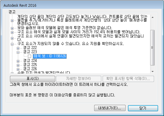

지원되지 않는 요소 경고
지원되지 않는 요소의 뷰

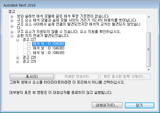

순환 지지 연쇄 경고
순환 지지 연쇄의 뷰
