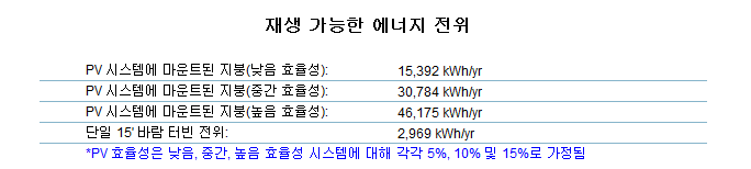

재생 가능한 에너지 전위
결과 및 비교 대화상자에서 에너지 해석을 검토할 경우 이 표에는 일조 패널과 바람 터빈을 사용하여 건물 대지에서 생산할 수 있는 전기 양이 요약됩니다.
주: Autodesk® Subscription 혜택으로 제공됩니다.
이 해석은 프로젝트 위치에 지정한 기상 관측소에서 제공하는 데이터를 기반으로 합니다.
Revit에서는 광전지(PV 또는 태양 전기) 패널을 사용하여 전기를 생성하는 예상 전위의 모든 지붕 표면을 해석합니다. 표에는 태양광을 전기로 변환하는 PV 시스템의 기능을 반영하여 3가지 레벨의 효율이 표시됩니다.
바람 에너지 전위는 수평 축 설계의 직경 15피트 바람 터빈 하나에서 연간 생성할 수 있는 전기의 양을 기반으로 예측됩니다. 날짜 데이터 좌표에 있는 시간당 각각 6마일과 45마일(mph)인 기동 바람과 정지 바람을 예측에 사용합니다.
